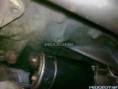

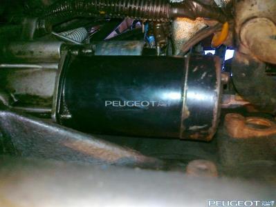

ТВот фото, вид снизу.. е знаю как называется дванный чёрный целиндр, но вроде как это щёткодержатель. К нему подходит вроде бы один провод, сверху, от другого целиндрического предмета с 3мя как минимум болтами, к которым идут провода. Если постучать по данному чёрному целиндру - стартер расклинивает и можно завестись, но (то ли карбюратор загажен, то ли где-то что-то неправильно соединено) если не получится завестись, то во второй раз снова может заклинить. При заводке иногда слышен чёткий удар - я так понимаю, что шестерни входят в зацепление...
Вопрос - снимать весь стартер?? К нему, кстати, очень проблемно подлазить, или возможно открутить 2 гайки на чёрном целиндре-щёткодержателе на правой стороне и таким образом вынуть то, что там внутри и изучить на предмет непригодности??

под этой черной штукой находиться обмотка и ротор стартера
Если там ротор и обмотка - то это говорит о том, что или ротору или обмотке пришёл конец? снимать весь стартер и тащить к спецам или там уже клиника и только замена на новый?? Вчера ездил - всё заводилось, крутилось. За ночь постояла - утром не завелась, постучал, но не помогло.. видимо там окончательно что-то рассыпалось.. Буду искать ремонтников..

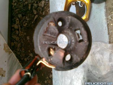

у тебя скорей всего щетки на стартере, если руки имеются сможешь и сам отремонтировать
Щётки у меня есть, но по виду они уже б/у, то ли с разборки, то ли не знаю. Что бы их заменить необходимо весь стартер снять или только данный чёрный целиндр с щётками и обмоткой внутри? Или можно отвинтить 2 гаечки на этом самом чёпрном цилиндре и получить доступ внуть не снимая стартер?
для начала думаю попробовать сделать самому, если не выйдет, оттащу на сервис. Ещё слышал такое мнение. что "щётки залипают" - в этом случае так же замена щёток решит проблему или оно залипает от чего-то другого? Есть мануал по пежо, но там про стартер прям очень мало написано. и ремонт начинается с того, что его надо в любом случае снять.

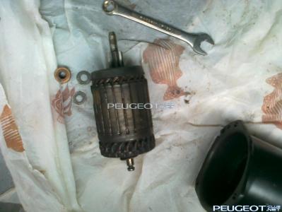

@Unverstaendlich, ничего тащить ненадо, сними его целиком, разбери аккуратно, не потеряй ничего ;) если сам не сможешь то просто стартер отнесешь и всё!
щетки не обязательно прям для него, берешь одну щётку идешь в магазин, покупаешь похожую, только если похожаяя чуть чуть берешь ту что побольше, и дома уже натфелем потгоняешь под старую! ничего сложного, ребенок сделает!
Гут, завтра полезу под машину! Покулебячу, если не поможет - стоимость ремонта ороиентировочно 1,5 рублей вроде как (500-700 работа, остальное за запчасти) Спасибо, потом отпишушь что и как!!!

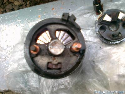

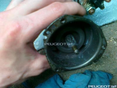

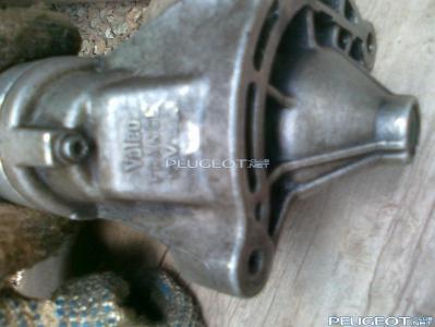

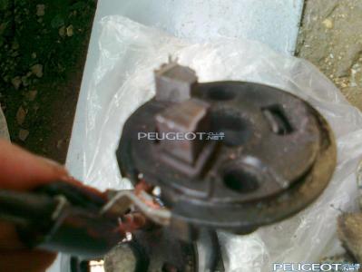

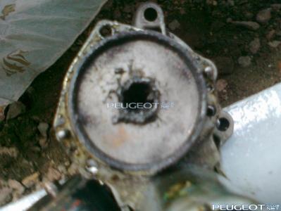

Ремонт стартера состоялся.. правда как факт не ремонт, а профилактика )) Всё внутри было грязное очень, промыл, оттёр. Щётка одна была с заусенцой - устранил напильником. "Новыещётки" отпредыдущего хозяина оказались убитее тех. что сейчас установлены.. Поэтому поставил старые.
Думаю именно эту тему можно закрывать - причина неполадки в щётках..
