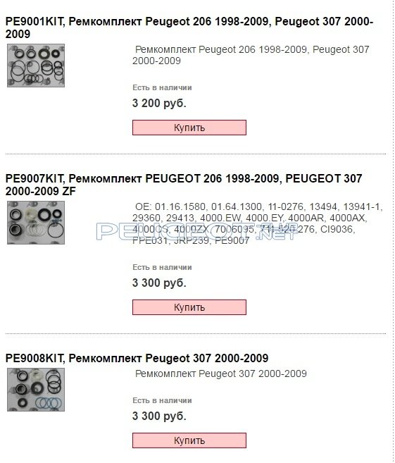

Nikittaa Опубликовано: 26 сентября 2016 Поделиться Опубликовано: 26 сентября 2016 Это догадки или Вы снимали? Кто понимает эти французкие каталоги?? Три разных комплекта может быть . Как понять какая рейка у меня? Зачем в каталогах в скобках пишут седан? Ссылка на комментарий Поделиться на других сайтах Больше способов поделиться...
Мартын Опубликовано: 26 сентября 2016 Поделиться Опубликовано: 26 сентября 2016 А кто вам сказал,что каталоги есть французские?Оригинальных комплектов не есть в каталоге производителя.Вопросы только к поставщикам этих пакетов могут быть. Ваша рейка 01 4000 ZJ 01МЕХАНИЗМ УПРАВЛ. НОВЫЙENSПОЗИЦИЯ 60DENU 60DHNJ 60DHUT 60DHTN Ссылка на комментарий Поделиться на других сайтах Больше способов поделиться...
andreygen Опубликовано: 26 сентября 2016 Поделиться Опубликовано: 26 сентября 2016 Это догадки или Вы снимали? Кто понимает эти французкие каталоги?? Три разных комплекта может быть Безымянный.jpg . Как понять какая рейка у меня? Зачем в каталогах в скобках пишут седан?Зачем мне догадки писать? Я просто недавно у себя на 307 снимал рейку!!! Ссылка на комментарий Поделиться на других сайтах Больше способов поделиться...
Nikittaa Опубликовано: 30 октября 2016 Поделиться Опубликовано: 30 октября 2016 (изменено) Вообщем рейку перебирал сам, подрамник снимать приходится действительно - снимает он легко если на подьемнике делать. Чтобы поставить рулевой вал зубчатый в том же положении - покрутил до упора и запомнил куда смотрит прорезь на валу, обратно собирал так же в крайнем положении, руль не сбился- развал ес-но все равно делал в итоге.На корпусе рейки Koyo, на распределителе (куда трубки вворачиваются со стороны вала) TRW.Ремкомплект PE9008KIT Emmetec, подошли только сальники цилиндра рейки самой, что в основном и выходит из строя, сальники рулевого вала по наружному диаметру не одходят.Опирался на ролик с ютуба https://www.youtube.com/watch?v=-BCTUCCG6mAСальник слева выколотил и поставил самой зубчатой рейкой. Изменено 30 октября 2016 пользователем Nikittaa 1 Ссылка на комментарий Поделиться на других сайтах Больше способов поделиться...
