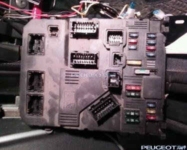

D- Partner 2003 Posted June 7, 2013 Share Posted June 7, 2013 (edited) всем привет , приобрел зимой в семью Пежо партнер - 1,6 16 кл 2003 кода (орегинальный пассажир ) вин VF3gjnfub95000084как не странно на улице потеплело , поехал запавлять кондер , поменяли шланги - заправили , а кондер не включается , на сто сказали что проблема по электрике , замучали меня СТО :( , провверили проводку на обрыв , и к/з все нормально - дело в блоке управления BSIкто может дать эл схему блока БСА -- по вин кодубуду благодарен за любую помошь Edited June 7, 2013 by D- Partner 2003 Link to comment Share on other sites More sharing options...

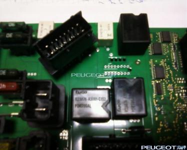

AlexelA Posted June 7, 2013 Share Posted June 7, 2013 Обычное дело - накрылась контактная группа реле включения электромуфты компрессора. Я у себя делал так: вытаскивал БСИ и прослушивал его на предмет щелчков реле, периодически нажимая кнопку А/С. Вычислив реле, проверил его еще раз с помощью тестера и заменил его на ТАЗовское, с выносной цокеткой/разъемом.Несколько советов:1 - ставил гнездо/разъем/цокетку с диодом, дабы не рисковать работоспособностью электронного ключа, который управляет реле. А т.к. в этом случае необходимо соблюдать полярность подключения, то:2 - минусовой контакт на управляющую обмотку реле на 406-м расположен ближе к краю печатной платы;3 - у меня блок БСИ нормально вылез без снятия блока предохранителей;4 - само реле в н.в. лежит сверху на блоке БСИ, прижатое жгутом проводов;5 - можно использовать четырехконтактное реле с соответствующим гнездом/разъемом/цокеткой;6 - реле стандартное: 12В, 30/40А;По-поводу холивара в отношении диода: есть правило: если реле управляется электронным ключом, то диод нужен, если управляется другим контактом - установка необязательна. Link to comment Share on other sites More sharing options...

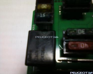

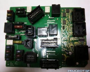

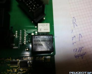

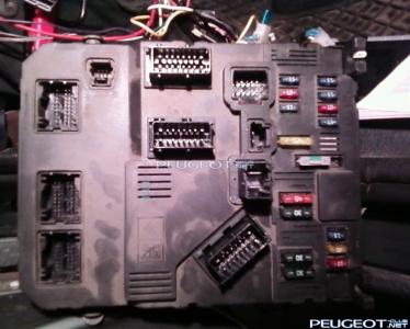

D- Partner 2003 Posted June 8, 2013 Author Share Posted June 8, 2013 разобрал БСИ свой вот фотки, может кто подскажит где релюха кондера влк и выкл , и мокросхема управления обозначения реле V23076-a3001-c132-- 2 шт V23076-a1001-c133--1 шт v23076-a3001-d142--1 шт и беленькие реле 51nd10-w1--3 шт Link to comment Share on other sites More sharing options...
yurick Posted June 8, 2013 Share Posted June 8, 2013 лутьше посмотреть в пп2000 может и не бси мозг выносит ...т.е. сделать диагностику Link to comment Share on other sites More sharing options...
