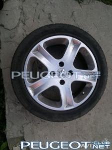

Купил диски а болты не купил.... какие подойдут? От 15й штамповки подойдут?
На 405м покупал вот ВАЗа и прокатался 3 года без проблем или с 307м не прокатит?
Фото диска приложил
У меня один в один такое же литье,на зиму,болты другие нужны,подбери лучше в магазине,наверное от ваза встанут,попробуй,чет похожее,ток у ваза они короче,и шляпа на19,а тут на 17в окурат,и они под клин,как на вазе,проще сними да попробуй,п.с,эти колеса иные,чтоб болт вкрутить надо повозится.
