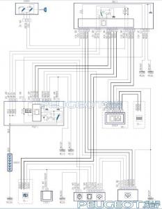

Народ , может есть у кого кусок схемы подключения эгура? На гидрач не приходит сигнал от BSI о том , что двигатель заведен. Усилитель запускается от авs (проехав пару метров) . Нашел в нете распиновку разьема и блок-схему. По схеме сигнал идет сразу на бси, но в реале провод доходит до вм34, а дальше замучился искать . Нет нормальной схемы. Не могу найти провод выходящий с бси на вм34 , хотел прозвонить или попробовать кинуть его напрямую на гидрач.

Спасибо огромное )). Сразу видно схема от моего пыжа . Правда транзитный BSM оказался хитрее, чем я думал.... буду пробовать искать сигнал.

[Peugeot-Club.net] - Снимок1.JPG7122 : группа электрического насоса усилителя рулевого управления
