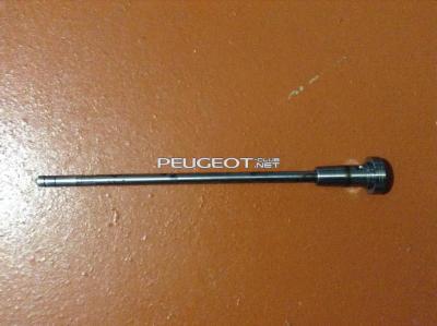

Вот такой мультипликатор надо заменить в форсунках сказали мастера. Где можно найти друзья? Продают ли такие? Марка форсунки bosh сказали. Двигатель 2.2 дизель
