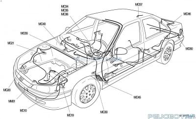

Точки массы на кузове:

вот мне бы еще знать провода какие туда идут!
