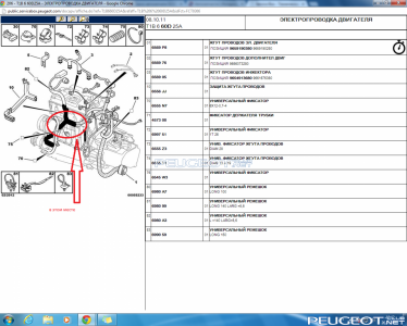

Диагностика показала ошибку P0204 - сбой электроцепи форсунки четвертого цилиндра.
Обидно, но нет пока возможности отремонтировать...но хоть резину махнул...
Хм, так она тогда у тебя троить должна была :blink:
Есть такое место под капотом где находится проводка движка, лежит она в кабелегоне так вот когда гофра при движении сползает проводка истирается об кабелегон, немного воды и нач.проблемы которые перерастают в замену форсунок или прочей электроники. Решай проблему сейчас.
Личный опыт я 4 форсунки, поменял пару комплектов свечей, хотел мозги менять пока эту заразу не нашел
3 проводочка а проблем !
