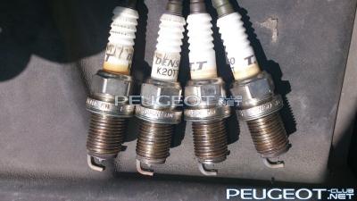

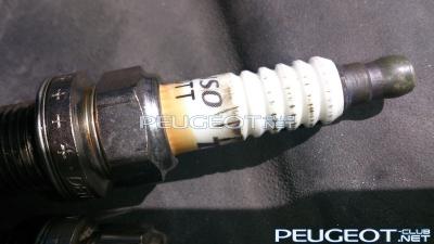

Коллеги, нужно авторитетное мнение, вытащил свечи (пробег 11т.) не нравяться черные полосы на 2-х из них.
Изменено пользователем Knyaz Vladislav
Это следы прорыва газов из камеры сгорания...
думаю менять колпачки вместе с катушкой, т/к. на вторичной обмотке сопротивление 10,5-10,7кОм, при минимально допустимом показателе 13кОм. заказал VALEO 245099. цена 1300грн ($162)
