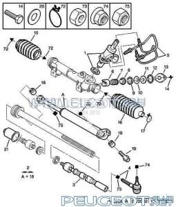

zalppp Posted March 26, 2013 Share Posted March 26, 2013 Рулевая рейка потекла и подстукивает.Как самому найти аналогичную,заменить,а потом сделать развал схождение на сто.Проблема заключаетса в основном как подобрать едентичную если буду брать б\у. Link to comment Share on other sites More sharing options...
Ромыч51 Posted March 27, 2013 Share Posted March 27, 2013 .Не проще новую?Тем более , цилиндр отдельно можно купить -около 5тыр. А рейку отрегулировать Link to comment Share on other sites More sharing options...
leukhin Posted March 27, 2013 Share Posted March 27, 2013 @zalppp, если пыльник рваный то замена или ремонт.если цел,то замена уплотнения (сальника) в клапан шестерне.Разобрав ее ,будет понятно ,жив пациент или уже нет. Link to comment Share on other sites More sharing options...
Ромыч51 Posted March 27, 2013 Share Posted March 27, 2013 Течь с клапана или всё-же из силового цилиндра?Неплохо б уточнить ТС... Link to comment Share on other sites More sharing options...
zalppp Posted April 23, 2013 Author Share Posted April 23, 2013 Течь с клапана или всё-же из силового цилиндра?Неплохо б уточнить ТС...ТС-Пежо партнер.Течь с верхнего сальника,который уплотняет вал соединеный с карданчиком который идет от вала руля.Думаю ясно,потому что там только 3 сальника,один верхний и два боковых. Link to comment Share on other sites More sharing options...
leukhin Posted April 23, 2013 Share Posted April 23, 2013 @zalppp, в клапан шестерне два сальника...и один пыльник.пыльник и один сальник (малого диаметра) сверху и один сальник внизу.а рядом гидроцилиндр,не как во всех рейках внутри,а снаружи))) Link to comment Share on other sites More sharing options...
zalppp Posted April 23, 2013 Author Share Posted April 23, 2013 (edited) Рулевая рейка потекла и подстукивает.Как самому найти аналогичную,заменить,а потом сделать развал схождение на сто.Проблема заключаетса в основном как подобрать едентичную если буду брать б\у.Вопрос с рейкой уже решен,правда на СТО,оправдание-небыло времени.Простоял возле мастера часа три.Хочу сказать что ничего в етой рейке сложного нет,разбирайте сами и ремонтируйте.В инете куча инфы-страшилки от мастеров сто.Короче снимаете,разбираете,делаете у токара боковые втулки если стучала(в инете есть из какой пласмасы)меняете их,.Чистите на токарном станке войлоком верхний вал,потом большой поперечный к которому рулевые тяги были прикручены.Осматриваете валы опосля на наличие следов износа.Если на верхнем есть износ в месте где был сальник-нужен будет другой сальник(видел на сто имели их штук 5,причем разница в среднем диаметре в микронах),нивкоем случае ничего не наваривать и шлифовать.Меняете пыльники боковые если потрескали.Сверху пыльника непредусмотрено заводом,но можно поставить от тяги стабилизатора подходит!Потом все ето дело собираем,ставим на место колонку,заливаем масло,крутим рулем в право лево разов три,доливаем масло еще крутим разов пять,едем на сто на розвал-схождение.Забыл-перед тем как начнете разбирать прокрутите рейку до упора в одну сторону и поставте метку на верхнем валу и корпусе.Главное небойтесь ето х..ня,а не ракета,кто чинит велосипед,тот и починит ету рейку.В итоге в кармане200Э.НО У КОГО КРОМЕ СТУКА И ТЕЧИ ЕЩЕ И КЛИНИТ ИЛИ ЕЩЕ ШТО тут может самому и несделать.Спасибо всем кто пыталса помоч. Edited April 24, 2013 by zalppp 1 Link to comment Share on other sites More sharing options...
leukhin Posted April 24, 2013 Share Posted April 24, 2013 @zalppp, про какие боковые сальники речь? Link to comment Share on other sites More sharing options...
zalppp Posted April 24, 2013 Author Share Posted April 24, 2013 @zalppp, про какие боковые сальники речь?Извиняюсь,речь о пыльниках шла,уже отредактировал. Link to comment Share on other sites More sharing options...
