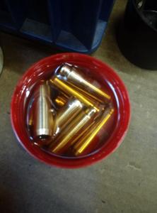

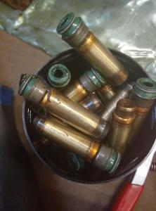

Решил отписаться- втулки заменил в выходные все 16, менял оправкой и молотком, сложностей не возникло, делал без нагрева ГБЦ. Оправку на 6 сложно найти, я заказывал, поэтому могу продать выслать за рублей 200. Новые втулки ставил на фиксатор loctite. Теперь на дым с утра ни намека. Но тарахтение в ГБЦ не прошло.
На фото старые и новые втулки - интересно это родные были или кто-то менял?
Колпачки стояли с пробегом 2500км Elring на супер-клей- в итоге один был слетевший, один почти сполз. Сейчас установил Victor Reinz - без клея и фанатизма при установке - время покажет.
На дизиление в ГБЦ забил, головки на авито продают все убитые с серьезными дефектами.

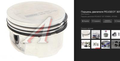

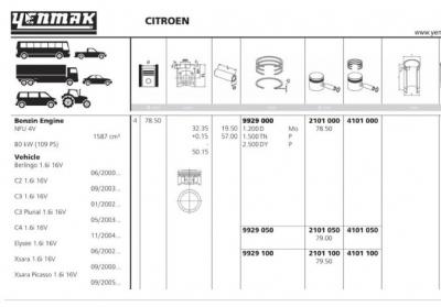

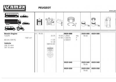

Подскажите может кто то в курсе , в чем разница между этими двумя поршнями ?
Фирма одна, цена разная , ну и ремонтные размеры немного отличаются.
Действительно непонятно. Второй все равно не поставляется.
Я эти брал.
