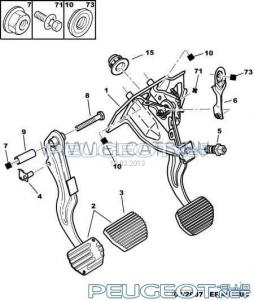

Лирик Posted February 19, 2013 Share Posted February 19, 2013 Добрый день всем. Кто знает в чем причина щелчков в районе селектора АКПП. Проявляются только в момент прогрева двигателя, потом нет. Два раза были случаи блокировки селектора, лечились один раз перезапуском двигателя, во второй раз я ногой приподнял педаль тормоза. Это что, неисправность концевика педали тормоза, или что то другое. Сервисных центров нет, придётся делать самому, подскажите что сделать в этом случае, с чего начать? Пежо 307 ал4 пробег 56000. Link to comment Share on other sites More sharing options...
IGOSON Posted February 19, 2013 Share Posted February 19, 2013 (edited) Добрый день всем. Кто знает в чем причина щелчков в районе селектора АКПП. Проявляются только в момент прогрева двигателя, потом нет. Два раза были случаи блокировки селектора, лечились один раз перезапуском двигателя, во второй раз я ногой приподнял педаль тормоза. Это что, неисправность концевика педали тормоза, или что то другое. Сервисных центров нет, придётся делать самому, подскажите что сделать в этом случае, с чего начать? Пежо 307 ал4 пробег 56000. Лягушка не выжимается до конца. (Датчик положения педали тормоза.) Под номером 5 на схеме ниже: Артикул детали: 4534 67 Edited February 19, 2013 by IGOSON Link to comment Share on other sites More sharing options...

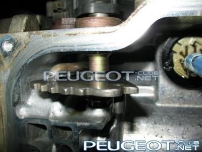

IGOSON Posted March 7, 2013 Share Posted March 7, 2013 привет,у меня тоже самое,вчера промыл гидроблок все собрали завели,рычаг не переключается ни куда с Р не знаю что делать пробывал глушить много раз не помогло((((((пришлось оставлять машину у друга в гараже(завтра пойду пробывать( У тебя скорее всего не тоже самое. Видимо когда вы ставили гидроблок на место не совместили мех.клапан с зубчатым селектором: Перечитай вот эту тему и сделай всё правильно: https://peugeot-club.net/forum/topic/1282/ Link to comment Share on other sites More sharing options...

VVooVVaa Posted April 14, 2014 Share Posted April 14, 2014 У меня такое было поменял концевой выключатель под педалью тормоза (ЛЯГУШКА). ИИ все стало очень хорошо шелкать и выключатся отлично. Link to comment Share on other sites More sharing options...
jil2309 Posted April 14, 2014 Share Posted April 14, 2014 Спасибо! А где его купить не подскажите? Артикул или может номер какой на нем? У меня такое было поменял концевой выключатель под педалью тормоза (ЛЯГУШКА). ИИ все стало очень хорошо шелкать и выключатся отлично. Link to comment Share on other sites More sharing options...
VVooVVaa Posted April 15, 2014 Share Posted April 15, 2014 (edited) Спасибо! А где его купить не подскажите? Артикул или может номер какой на нем?КОНЦЕВ. ВЫКЛ. СТОП-СИГНАЛА 4534 40 уменя Ну а где купить я могу посоветовать по городу Алматы. если надо Edited April 15, 2014 by VVooVVaa Link to comment Share on other sites More sharing options...
