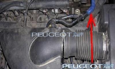

Была такая проблема обороты . Решение замена трубки вентиляции картера.Потереби её по хорошему она из гофрированного пластика, где-то треснула. Заменил на резиновый бензо-шланг от ВАЗа.
На фото синькой перемотан.
