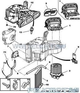

Изучив мануал и преизрядно помучившись решил обратиться к форумчанам: Расскажите в какие манипуляции и в каком порядке произвести, чтобы извлечь фильтр салона (WIN VF3GJKFWC8N025199) и ничего не поломать. Заранее спасибо.
Прямо под бардачком,пассажира.Есть шумка войлочная,прикреплена 3 клипсами.снимаем их и отпускаем шумку вниз.Увидим крышку,под номером 10 на рисунке.Тянем ее в сторону по направлению длины ее.Вверх и вниз тянуть ее не надо,она пойдет только в одну сторону и сама откроется.Увидим фильтр.тянем его вниз.Ставим новый по направлению,там должна быть стрелка на нем.и собираем все обратно.
