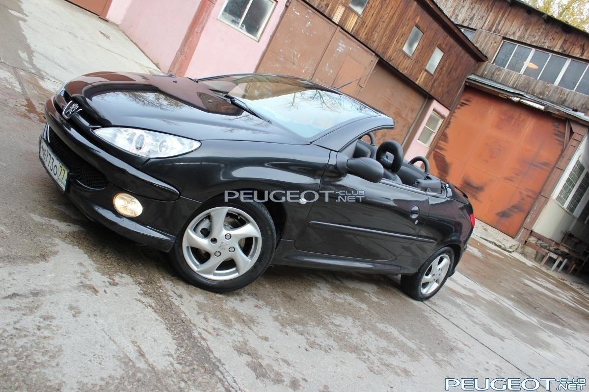

Муха Опубликовано: 31 января 2013 Поделиться Опубликовано: 31 января 2013 Здрасте!Купили вчера 206сс. Черный, 1,6, МКПП, 2003 г.в..Машинка очень веселая, очень нравится.Но есть ряд вопросов (прям вот так, сразу=)):- тугая педаль сцепления;- тупой разгон на низах (на 2-й до 3000 об. ехать не хочет, потом оживает)Нормально ли это все?Где принято починяться в Питере?Где дешево и сердито купить правое зеркало в сборе?Передние сидения проще перетянуть или поменять на такие же целые?Заранее благодарю. Ссылка на комментарий Поделиться на других сайтах Больше способов поделиться...
