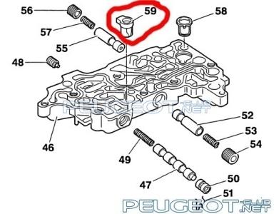

ndrangheta Posted January 21, 2013 Share Posted January 21, 2013 Всем привет. Я тут новый, сильно не пинайте если не попал с местом данной темы.Машина была куплена со сломанной коробкой. Потом была куплена в Польше коробка аналогичного автомобиля. Ну суть не в этом. Установил коробку на авто, на холодную акпп выкидывало аварийный режим. Полазив в интернете я нашел примерную причину, поставил клапан регулятора давления с другой коробки, подкрутил болтик снизу (с давлением связаный). Когда мыл гидроблок, обнаружил следующее: В моей "новой" коробке отсутствовала отмеченная выше деталь (запорная пробка гидротрансформатора). Что-то я долго не думал, взял и снял вышеотмеченную деталь со старой коробки. Теперь аварийного режима уже месяц не видел. НО!!! Гидротрансформатор за все время не разу не заблокировался! Авто просто газует в пустую, ну исход всем ясен, машина не едет вообще. Может ли быть что данной детали вообще не должно стоять??? Раньше гидротрансформатор разблокировался только на 1 и 2 передаче. На третей и 4 гидротрансформатор был заблокирован.Но опять же НО!!! При переключении передачи с 4на3 и с 3на2 был жуткий удар! 1 Link to comment Share on other sites More sharing options...
Al-4 Posted January 21, 2013 Share Posted January 21, 2013 есть 2 варианта дополнительных распределительных блоков - тех, что на рисунке у тебя. 1 вариант место под этот клапан присутствует и его можно туда поставить - значит должен стоять. 2 вариант - место под него есть, но он немножко туда не влезает - значит ставить не надо, но 2 вариант ОЧЕНЬ БОЛЬШАЯ РЕДКОСТЬ! если клапан стал, "как родной", то значит он должен там стоять!!! если ты из ростова, то приезжай ко мне в сервис, я тебе сделаю, чтобы транс блокировался!!! 2 Link to comment Share on other sites More sharing options...

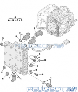

ndrangheta Posted January 22, 2013 Author Share Posted January 22, 2013 есть 2 варианта дополнительных распределительных блоков - тех, что на рисунке у тебя. 1 вариант место под этот клапан присутствует и его можно туда поставить - значит должен стоять. 2 вариант - место под него есть, но он немножко туда не влезает - значит ставить не надо, но 2 вариант ОЧЕНЬ БОЛЬШАЯ РЕДКОСТЬ! если клапан стал, "как родной", то значит он должен там стоять!!! если ты из ростова, то приезжай ко мне в сервис, я тебе сделаю, чтобы транс блокировался!!! Я дебил!!! Я его чуточку подпилил ))))Ладно в скором времени сниму ГБ и пробку достану!.Списибо за помощь. Такой вот еще вопрос: Под номером 9 - КЛАПАН ПРЕПЯТСТВ СЛИВУ ГИДРОТР (арт. 2574.15Это не та самая пробка? Ссылка на магазин: Цена ($12)http://exist.by/pric...=179038FE&sr=-4 Фильтр гидроблока: Цена ($3,5)http://exist.by/pric...=27603E43&sr=-4 Я бы с радостью приехал но мне до тебя 1500 км )Спасибо за помощь. Еще вопрос новые клапана (borg warner) через лексию прописывать? 1 Link to comment Share on other sites More sharing options...
