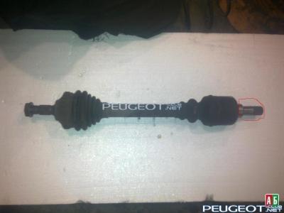

Почему не входит в мкпп внутренний шрус примерно на 5 мм, по шлицам подходит, по посадочному месту сальника подходит, с тупицу подходит, мкпп ВЕ4 привод вроде как от нее, покупался на разборе :opasnoste:если кто сталкивался с подобной проблемой подскажите.
Может его укоротить на станке и сделать проточку под стопорное кольцо, если кто знает размеры привода, шруса скиньте
Я на разборе не рискнул взял на "Экзе" привод в сборе за 5.5к, встал как влитой 20т км. пока норм вроде General Ricambi PE 3263
Edited by faceof834
VKJC 6994 Привод SKF 3100 руб.Но правда он на партнера.Но КПП БЕ4.
диаметр шлицов 24мм на длину 27 мм следующий диаметр 26.1мм на длину 31 мм дод сальник 40 мм длина 18 мм.но это с партнера ....коробка одна.далее думайте сами.
Спасибо :rolleyes:
Скорее всего просто привод не с коробки с вашей, у меня так было,не тот привод привезли,надо было с ВЕ4,а привезли с BE3, у них разница в длине
