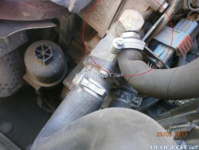

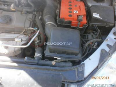

BezZzOn Posted May 8, 2013 Author Share Posted May 8, 2013 Сига с запуском стоит, но всеже я поставил прогрев, в сервисе ставили 3я способами и только на 3й способ у них получилось что движок начал прогреваться, (2 дня у них ушло на это),30 -40 мин при 30 градусах холода и движок прогрелся до 65-70, вот только другая проблемка появилась, "Лева" как будто против прогрева и заводится после прогревания с 3го раза, а без прогрева в такой же холод, с 1го что с ключа что с сиги, вот такая ерундень )) Link to comment Share on other sites More sharing options...

AlexelA Posted May 26, 2013 Share Posted May 26, 2013 Куда воткнули тэн подогрева? Link to comment Share on other sites More sharing options...
BezZzOn Posted June 5, 2013 Author Share Posted June 5, 2013 Куда воткнули тэн подогрева? Link to comment Share on other sites More sharing options...
BezZzOn Posted September 1, 2014 Author Share Posted September 1, 2014 вот только странно машина на подогрев реагирует, в мороз без подогрева заводится с пол тычка, а когда минут 30 погреется и масло показывает уже около 70гр. категорически отказывается заводиться, либо заводится с трудом раза с 5 Link to comment Share on other sites More sharing options...
xared Posted September 1, 2014 Share Posted September 1, 2014 Датчик ОЖ куда переместили? Link to comment Share on other sites More sharing options...
geck Posted September 1, 2014 Share Posted September 1, 2014 потому что сввот только странно машина на подогрев реагирует, в мороз без подогрева заводится с пол тычка, а когда минут 30 погреется и масло показывает уже около 70гр. категорически отказывается заводиться, либо заводится с трудом раза с 5Потому что машина думает что тепло и ненадо запускать холодный запуск двигателя, а на самом деле тёплый только двигатель. Когда я жил в финляндии мне на вольву в40 1,9тди поставили подогрев масла в картере выкрутили пробку и вставили что-то типа кипятильника, подогрев фильтра топлива, подогрев охлаждающей жидкости и маленький фен в салон. на морозе -35 за 10-15 мин разогревалась машина от сети 220в. до +5 в салоне, масло показывало +60. Заводилась машинка с пол оборота. (ставили всё оригинальное в финском центре)Самый прикол в том что у них к каждой парковке относиться столбик с розеткой и подзарядкой для аккума.С вечера подключаешь машину к столбику, выставляешь таймер когда подать 220вольт и всё, за 10 мин до выхода из дома машина сама разогреваеться (за столбик в месяц плотил около 10евро) Link to comment Share on other sites More sharing options...
