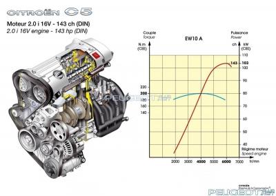

Если интересно, вот график движка:
Прикрепленный файл  [Peugeot-Club.net] - 88cb5983359cffa0-original.jpg   163,72К   Количество загрузок: 271

Это оборотно-мощностные характеристики, котрые не затрагивают оборотов ХХ. Мы говорим об изменении угла пережении зажигания, этот угол и определяет шумовые параметры работы двигателя (очень раннее зажигание - стрельба в систему всасывания. поздняя - стрельба в выхлопную систему это аномальное изменение угла опережения зажигания). В нашем случая система VVT изменяет угол опережения зажигания по определенному закону, который нигде не прописан даже примерно графически. Мы знаем только, что на холостых оборотах он увеличен поэтому двигатель не имеет характерного резкого выхлопа, немного бурчит, как дизель - это нормально, при повышенном угле опережения зажигания в принципе так будет работать либой бензиновый двигатель. Спасибо.
