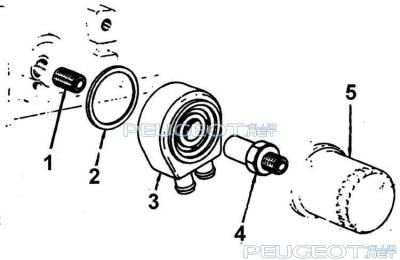

amgrs Опубликовано: 29 августа 2014 Поделиться Опубликовано: 29 августа 2014 Не буду спорить в этом вопросе. Я не специалист. Может и на новых это не актуально. Для машин с пробегом да. Еще один вопрос. Если поставить теплообменник от фольксваген для маслянного фильтра, приколхозить маслянный фильтр, хватит ли давления в коробке чтобы продавить масло через него. На японцах видел внешний маслянный фильтр на АКПП. Очень актуально для подгулявших АКПП. Если фильтр никакой по контуру гоняет мусор по кругу. Убедился на примере гур. Сетка в бачке ГУР забивается, понижается давление, происходит износ насоса ГУР. После замены стакана и установки вставки для маслянного фильтра масло ГУР как слеза. Ссылка на комментарий Поделиться на других сайтах Больше способов поделиться...
sab Опубликовано: 29 августа 2014 Поделиться Опубликовано: 29 августа 2014 думаю, что не хватит. Ссылка на комментарий Поделиться на других сайтах Больше способов поделиться...
amgrs Опубликовано: 29 августа 2014 Поделиться Опубликовано: 29 августа 2014 Если установить вот такую конструкцию с маслянным фильтром что произойдет с давлением в коробке и хватит ли его что бы продавить маслянный фильтр. Ссылка на комментарий Поделиться на других сайтах Больше способов поделиться...
amgrs Опубликовано: 29 августа 2014 Поделиться Опубликовано: 29 августа 2014 (изменено) думаю, что не хватит.Вроде на японцах такой на автомате стоит, и проточный маслянный фильтр с магнитными вставками тоже в магистраль врезают где предусмотрен выносной масляный радиатор Изменено 29 августа 2014 пользователем amgrs Ссылка на комментарий Поделиться на других сайтах Больше способов поделиться...

cybersistex Опубликовано: 29 августа 2014 Поделиться Опубликовано: 29 августа 2014 Вопрос про дополнительное охлаждение АЛ4. Охлаждается через теплообменник. Как вариант дополнительно включать в контур ОЖ электропомпу вибасты. Плюс второй вариант установить дополнительный маслянный радиатор. Реально ли из теплообменника вывести два штуцера для подключения радиатора. Можно ли при этом установить дополнительный маслянный фильтр с магнитами и повлияет ли это на давление в коробке при исправной системе охлаждения и при исправном том, о чем в трех пунктах написал suhov3d, таких проблем не возникает, штатный теплообменник справляется. нормальная рабочая температура в Al4 - до 120 градусов по цельсию. возраст автомобиля играет наивысшую роль, т.к. радиатор охлаждения двигателя и конденсатор кондиционера засоряются, что очень плохо сказывается на охлаждении жидкости в АКПП, изнашиваются тефлоновые кольца, вот и теряется давление. но Вы можете лечить язву желудка установкой теплообменников... Ссылка на комментарий Поделиться на других сайтах Больше способов поделиться...
шкет Опубликовано: 29 августа 2014 Поделиться Опубликовано: 29 августа 2014 при исправной системе охлаждения и при исправном том, о чем в трех пунктах написал suhov3d, таких проблем не возникает, штатный теплообменник справляется. нормальная рабочая температура в Al4 - до 120 градусов по цельсию. возраст автомобиля играет наивысшую роль, т.к. радиатор охлаждения двигателя и конденсатор кондиционера засоряются, что очень плохо сказывается на охлаждении жидкости в АКПП, изнашиваются тефлоновые кольца, вот и теряется давление. но Вы можете лечить язву желудка установкой теплообменников...скорее всего енто не язва ,а мигрень Ссылка на комментарий Поделиться на других сайтах Больше способов поделиться...

amgrs Опубликовано: 29 августа 2014 Поделиться Опубликовано: 29 августа 2014 (изменено) А куда вы собрались врезаться в масляную систему?)))))Акпп охлаждается антифризом))))))Никуда врезаться не нужно. Вместо штатного теплообменника ставится такой же но от фольксвагена, и на него дополнительно можно устанавливать маслянный фильтр. Интеркуллер как был так и остается добавляется подолнительный фильтр чтобы мусор из коробки убирать. Если теплообменник установить через адаптер в систему можно подключить маслянный радиатор, который будет включатся в маслянный контур при открытии термоклапана. Изменено 29 августа 2014 пользователем amgrs Ссылка на комментарий Поделиться на других сайтах Больше способов поделиться...
