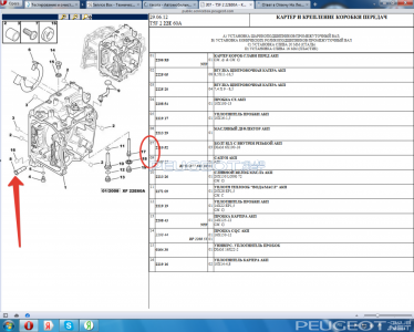

name 307 transmission АКПП AL4 destinationregion (CS) date Oct 8, 2001 manufactured AM 2001 framecolor EGE - КРАСКА 'ЧАЙНА БЛЮ' (СИНЯЯ) trimcolor "FM" engine 1.6 i 16v 110 (TU5JP4) catalog AP1211
  • vf33cnfue82207924
  • vf33cnfue82207924
по твоему вину не бьётся запчасть, на схеме есть, а в списке нет.
это значит, что не применяется на данном авто.

только прокладка, установленная между корпусом и картером бублика, красная. заодно можно поменять сальник насоса.
наверно мне их туда подкинули,а на каких акпп стоят енти штуковины?
извиняюсь за некорректность в каком месте акпп стоят данные детали?

это термостат,он есть , уже пихал их туда в различны комбинациях не :bangin: подходят
