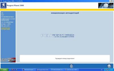

cybersistex Опубликовано: 26 февраля 2015 Поделиться Опубликовано: 26 февраля 2015 (изменено) @cybersistex, Спасибо! Не подскажете,стоит ли на этой коробке сейчас делать инициализацию автоадаптаций АКПП или телезагрузку? попробуйте инициализацию, но не особо рассчитывайте на эффект, а деньги заплатить придется! вообще подергивания случаются при смене режима езды, когда АКПП адаптируется к новому стилю вождения. АКПП автоадаптивная, а это значит что она подстраивается под режим езды водителя, а при смене стиля езды некоторое время происходят подергивания. @cybersistex, Да настаивают на замене именно двух клапанов. А как понять какой именно клапан нужно менять? отмотайте несколько страниц назад, я там отвечал на подобный вопрос и давал картинки, на картинках все понятно будет. вроде в декабре обсуждалось, т.е. 2 месяца назад. не ведитесь ни за что на замену двух клапанов. Да коробка АЛ4, а может быть проблема в гидротрансформаторе, очень похожие проблемы,по описанию, на проблему блокировки гидротрансформатора? не знаю, я не телепат. если бублик не блокируется, то должна быть ошибка, которая читается на диагностике. Вы вообще из какого города? найдите сервис, который разбирается в этой АКПП и поезжайте туда. мое личное мнение, что дешевым ремонтом Вам не обойтись. Изменено 26 февраля 2015 пользователем cybersistex Ссылка на комментарий Поделиться на других сайтах Больше способов поделиться...
