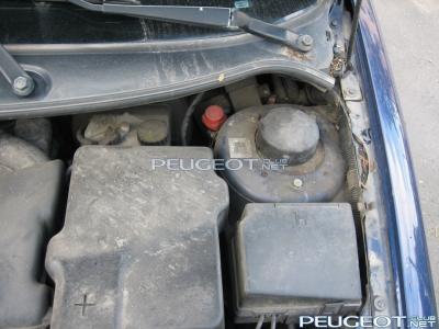

Алекс 32 Posted December 21, 2012 Author Share Posted December 21, 2012 неа у меня 2004 год и этой кнопки нету, но на акб одна свободная фишка массы, не пойму откуда она??? Link to comment Share on other sites More sharing options...
xared Posted December 21, 2012 Share Posted December 21, 2012 Отфоткай что б понять какая фишка. Link to comment Share on other sites More sharing options...

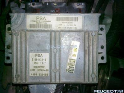

Алекс 32 Posted December 22, 2012 Author Share Posted December 22, 2012 походу вылетел блок ЭБУ движка у кого нибудь есть такой??? Link to comment Share on other sites More sharing options...
giy Posted December 22, 2012 Share Posted December 22, 2012 как вылетел тоесть мертвый вообще или слетела прошивка? Link to comment Share on other sites More sharing options...
Алекс 32 Posted December 23, 2012 Author Share Posted December 23, 2012 хз стартер крутит, бензонасос не гудит и искры нету (( Link to comment Share on other sites More sharing options...

xared Posted December 23, 2012 Share Posted December 23, 2012 Бензонасос не гудит и искры нет т.к. Eco mod висит, что за фишка массы о которой ты говорил? По идее нужно скинуть эко мод тогда пойдет питание на насос и катушку. Link to comment Share on other sites More sharing options...

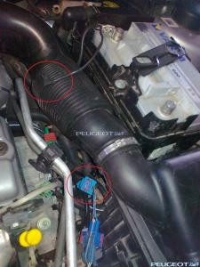

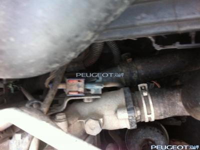

Алекс 32 Posted December 23, 2012 Author Share Posted December 23, 2012 Eco mod ушел сам, но проблема осталась вот пара разъемов на фото не могу понять откуда они. Link to comment Share on other sites More sharing options...
giy Posted December 23, 2012 Share Posted December 23, 2012 по синей фишке не скажу (может температураили колен вал)а черная точно не оригинал тоесть чтото стояло или стоит дополнительно Link to comment Share on other sites More sharing options...

Алекс 32 Posted December 23, 2012 Author Share Posted December 23, 2012 по синей фишке не скажу (может температураили колен вал)а черная точно не оригинал тоесть чтото стояло или стоит дополнительно возле синей фишки есть разьем к которому цепляется датчие температуры, а вот насчет черной она заводская и видно потертости что она где-то была задействована но рядом папы нету. Хм. Странно, на 207 пыже EcoMod зажигается при разряде аккумулятора ниже какой-то планки и отключает всю периферию (музыка, свет), но завести машину даёт. Почему это не так на 206 не ясно. я скорее склоняюсь к тому что ключи вылетели, но завтра все-таки сделаю диагностику и отпишусь. Link to comment Share on other sites More sharing options...
xared Posted December 24, 2012 Share Posted December 24, 2012 По синей завтра посмотрю, отфоткаю. Link to comment Share on other sites More sharing options...

giy Posted December 25, 2012 Share Posted December 25, 2012 возле синей фишки есть разьем к которому цепляется датчие температуры, а вот насчет черной она заводская и видно потертости что она где-то была задействована но рядом папы нету тогда смотри конец черной в районе компа может какая масса связана с ним Link to comment Share on other sites More sharing options...
Алекс 32 Posted December 26, 2012 Author Share Posted December 26, 2012 тогда смотри конец черной в районе компа может какая масса связана с ним разъем черной нашел, он в корпусе АКБ там какой-то блок управления а насчет синей незнаю... Link to comment Share on other sites More sharing options...
giy Posted December 26, 2012 Share Posted December 26, 2012 в районе коробки все глянь Link to comment Share on other sites More sharing options...
Алекс 32 Posted December 29, 2012 Author Share Posted December 29, 2012 в районе коробки все глянь да вроде все пересмотрели, ничего... Link to comment Share on other sites More sharing options...
xared Posted January 2, 2013 Share Posted January 2, 2013 Синюю не нашел, либо она у меня уже черная( Link to comment Share on other sites More sharing options...

N-Gage QD Posted February 6, 2013 Share Posted February 6, 2013 фишка может вставляться в папу под датчиком температуры там он так спрятан этот разъём сначало сам думал куда Link to comment Share on other sites More sharing options...
