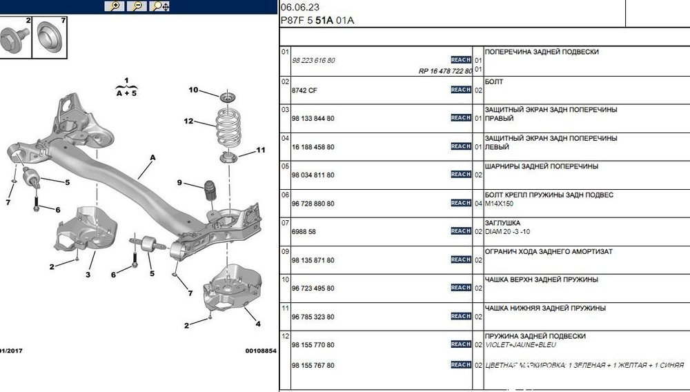

yrk Опубликовано: 8 января 2024 Автор Поделиться Опубликовано: 8 января 2024 (изменено) Продолжу. После замены амортизаторов остался стук при жестком проезде лежачего полицейского ( не любого- нового - высокого- такие возле дома положили). При проезде неровностей и ямок типа стиральная доска все ок. А тут одиночный удар как будто до упора доходит аморт. В связи с эти вопрос. У кого тоже так? Что может быть причиной? Аморт новый, сайленты амортов новые. Допустим пружина может так себя показывать? Ослабла и ее пробивает? Витки вроде целые ..... Вот схема с моими пружинами. Что означает цветовая маркировка и как ее понимать? какой артикул покупать? Любой? Спасибо. Изменено 8 января 2024 пользователем yrk Ссылка на комментарий Поделиться на других сайтах Больше способов поделиться...
ideo098 Опубликовано: 9 января 2024 Поделиться Опубликовано: 9 января 2024 Цветовая маркировка это градации жёсткости пружины, зелёные = обычные стандартные, жёлтые = спортивные, синие = для тяжёлых условий, вроде так. Ссылка на комментарий Поделиться на других сайтах Больше способов поделиться...
yrk Опубликовано: 9 января 2024 Автор Поделиться Опубликовано: 9 января 2024 1 час назад, ideo098 сказал: Цветовая маркировка это градации жёсткости пружины, зелёные = обычные стандартные, жёлтые = спортивные, синие = для тяжёлых условий, вроде так. И как это применить к схеме выше? Какой артикул отвечает за допустим обычные? Ссылка на комментарий Поделиться на других сайтах Больше способов поделиться...
ideo098 Опубликовано: 10 января 2024 Поделиться Опубликовано: 10 января 2024 (изменено) Пружина 9815577080 и пружина 9815576780 = аналогичные артикулы, скорее всего для машин разного года выпуска, но допустимые в применении. Цветовая маркировка это другое. Бывают ещё пружины с несколькими цветовыми маркерами, это пружины с переменной жёсткостью, т.е. не все витки одинаковые по жёсткости и это логично, потому, что крупный виток всегда мягче чем меньший, ход пружин на разных витках разный. На просторах интернета полно информации, видел и таблицы в которых есть привязка цветовой маркировки к массе авто. Разные производители пружин могут маркировать разными цветовыми оттенками и таблицы у всех свои. Что мешает написать письмо офдиллеру в вашем регионе и уточнить эти моменты? Попробуйте определить точный артикул по ВИНу. Изменено 10 января 2024 пользователем ideo098 1 Ссылка на комментарий Поделиться на других сайтах Больше способов поделиться...
yrk Опубликовано: 10 января 2024 Автор Поделиться Опубликовано: 10 января 2024 1 час назад, ideo098 сказал: Попробуйте определить точный артикул по ВИНу Так в том то и дело что моя картинка в посте выше из сервисбокса на мой авто. Вот и задал ыопрос как ее понять... как пружины с переменной жесткостью? два варианта? Ссылка на комментарий Поделиться на других сайтах Больше способов поделиться...
ideo098 Опубликовано: 10 января 2024 Поделиться Опубликовано: 10 января 2024 Если пружина бочкообразная, она и будет с переменной жёсткостью, разный диаметр витка будет по разному амортизировать, это логично. Если пружина цилиндрическая, то жёсткость у неё одинаковая по всем виткам, но существует градация жёсткости по классу и весу. Ссылка на комментарий Поделиться на других сайтах Больше способов поделиться...
