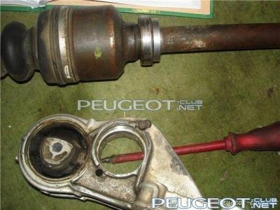

techmont Posted May 1, 2012 Share Posted May 1, 2012 подскажите какой размер и нужно ли сливать масло? может какие хитрости есть? Link to comment Share on other sites More sharing options...
юргенс3 Posted May 13, 2012 Share Posted May 13, 2012 если имеется ввиду задняя опора двигателя то там не размер нужен вам а каталожный номер Link to comment Share on other sites More sharing options...
agregat Posted May 15, 2012 Share Posted May 15, 2012 http://public.servicebox.peugeot.com/socle/?start=true Link to comment Share on other sites More sharing options...
alx_vrn Posted May 16, 2012 Share Posted May 16, 2012 agregat, ссылка наверное работает только для тебя... По мне так трудность в том чтобы открутить ступичную гайку Link to comment Share on other sites More sharing options...
techmont Posted May 20, 2012 Author Share Posted May 20, 2012 если имеется ввиду задняя опора двигателя то там не размер нужен вам а каталожный номер имеется ввиду подвесной подшипник размер сам узнал 55*30*13 Link to comment Share on other sites More sharing options...
agregat Posted June 1, 2012 Share Posted June 1, 2012 (edited) Откручивал Г образным ключем на 36, ключик брал на работе, открутил руками и также руками закрутил, длина ручки у ключа сантиметров 50. Перед тем как откручивать сделал отметки на гайке, валу и ступице, для более простого сбора и не гадании о моменте затяжки гайки agregat, ссылка наверное работает только для тебя... Там зарегистрируйся и у тебя все будет работать, это сайт завода и им пофиг кто будет смотреть, сайт сделан для просмотра и заказа запчастей, где собственно и смотрим номера деталей, а потом в разные Exist и тому подобные... Edited June 1, 2012 by agregat Link to comment Share on other sites More sharing options...
techmont Posted June 4, 2012 Author Share Posted June 4, 2012 это ты про ступичный подшипник, а не подвесной Link to comment Share on other sites More sharing options...
techmont Posted June 4, 2012 Author Share Posted June 4, 2012 вот он Link to comment Share on other sites More sharing options...
