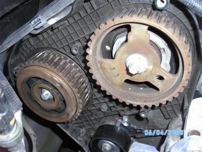

Доброго времени суток, я новенький на форуме, вроде облазил все что можно но ответа на мой вопрос не нашел, подскажите кому не трудно как выставить распредвал на пежо 307 а то крышку снял все разобрал, пришло время собирать все обратно, только вот как метки выставить без понятия, VIN - VF33CRFNE82552599 если нужно будит , могу сфоткать и выложить фото. надеюсь на вашу помощь. Заранее спасибо.
Добрые граждане, кто нибудь , подскажите как по меткам выставить, без фиксаторов, а то на левой шестерне нет отверстия для штопора =(

Для фиксатора есть отверстие, если смотреть на шкив - есть вмятина шириной 4 мм, вот к центру под ней и есть отверстие. Конечно проще с зеркалом.
Колено фиксируется штифтом вставляемым в шкив
