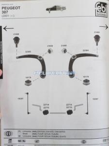

vadimm Posted May 17, 2015 Share Posted May 17, 2015 Как я понимаю на рычаге два разных сайлентблока вот как тут показано Link to comment Share on other sites More sharing options...
Dimkin67 Posted May 17, 2015 Share Posted May 17, 2015 Как я понимаю на рычаге два разных сайлентблока вот как тут показаноПравильно понимаешь! У нормальных сервисменов работы на час с перепресовкой. 1 Link to comment Share on other sites More sharing options...
