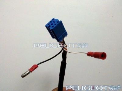

icechieff Posted April 3, 2012 Share Posted April 3, 2012 может вы эти 2 провода не туда подключили? Позвонил товарищу, у него был с этими доп проводами... Он сказал, что тупо не подключал их и они просто болтались... Отключите и попробуйте... Link to comment Share on other sites More sharing options...
kain639 Posted April 3, 2012 Share Posted April 3, 2012 (edited) может вы эти 2 провода не туда подключили? Позвонил товарищу, у него был с этими доп проводами... Он сказал, что тупо не подключал их и они просто болтались... Отключите и попробуйте...C этими контактами очень просто мама-папа (фото) официалы оставили их болтаться (на др форуме советовали соединить) я попробовал оба варианта. Может какой-то глюк в моём экземпляре или активация чейнджера была не полностью проделана( какой-нибудь момент упущен). Конечно было бы проще на диагностику, но у меня возможности нет, да и ради пяти минут кататься не вариант и + 1500руб за просто подключение сервисного сканера не очень радует. Спасибо за содействие. Edited April 3, 2012 by kain639 Link to comment Share on other sites More sharing options...
Leopold Posted April 3, 2012 Author Share Posted April 3, 2012 C этими контактами очень просто мама-папа (фото) официалы оставили их болтаться (на др форуме советовали соединить) я попробовал оба варианта. Может какой-то глюк в моём экземпляре или активация чейнджера была не полностью проделана( какой-нибудь момент упущен). Конечно было бы проще на диагностику, но у меня возможности нет, да и ради пяти минут кататься не вариант и + 1500руб за просто подключение сервисного сканера не очень радует. Спасибо за содействие. У меня именно такой вариант. Если их не соединить, то магнитола не видит карлинк (говорит No CD) проверял на своём. Соединяем видит диски, часы моргают, отсоединяем нет "ченджера" часы моргают.можно конечно попробовать написать в суппорт (местный - Литовский) но боюсь будет бесполезно. Link to comment Share on other sites More sharing options...
