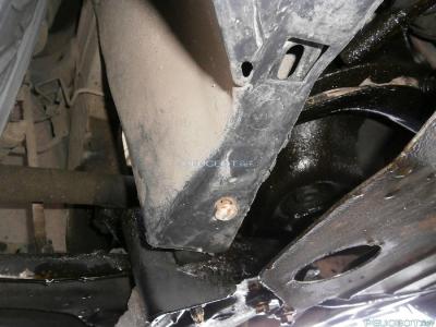

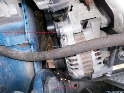

stepin Posted March 31, 2012 Share Posted March 31, 2012 со стороны грм сегодня обнаружил пятно ,вроде масло,и проверил щуп,он был чистый без следов масла,а бортавой компьютер показывает что масло в норме *OK*,вобщем я расстерялся аж ,что это может быть мож с помпы течет,хотя и жидкость в норме Link to comment Share on other sites More sharing options...
icechieff Posted March 31, 2012 Share Posted March 31, 2012 скорее всего сальник коленвала... Link to comment Share on other sites More sharing options...
stepin Posted April 1, 2012 Author Share Posted April 1, 2012 интересно во сколько мне обойдется замена его Link to comment Share on other sites More sharing options...
stepin Posted April 1, 2012 Author Share Posted April 1, 2012 звонил в major сказали что поменять сальник стоит 1200р-за 2,5 часа и масло они льютtotal quartz 5w40 Link to comment Share on other sites More sharing options...
icechieff Posted April 1, 2012 Share Posted April 1, 2012 а раз все снимать, может и ремешок? Link to comment Share on other sites More sharing options...
