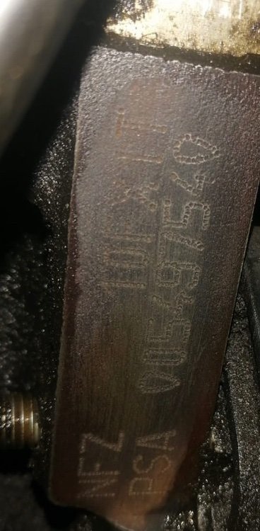

Здравствуйте. Подскажите. Купил пежо 206 1998гв. По птс модель двигателя nfz1efx14psa обьемом 1360 куб см 75лс. Под капотом двигатель видимо менялся и стоит nfz10fx1t. В регистрации было отказано, т.к. модель не соответствует. Как понять, какой сейчас стоит у меня и в чем проблема? При вводе вина на сайтах автозапчастей пишет, что у меня 1.6i 90. Совсем запутался с этими расшифровками

NFZ  и есть 1.6i 90,а VIN номера мы и не видели и фото номера на моторе сейчас.
1360 куб см 75лс. это походу ошибка в ПТС и модель этого мотора должна начинаться на K...
Купите двигатель что соответствует птс и поставьте и пройдите регистрацию, двигатель желательно с документами брать.
Nfz в птс и на двигателе nfz. Вроде nfz это только 1.6. Модели двигателя из птс не могу нигде найти. Купив 1.4 также не смогу зарегестрировать из-за несовпадения модели, т.к будет начинаться на К... Как я понимаю модификаций nfz несколько и разное кол-во л.с.

3 часа назад, Sergg666 сказал:
По обозначениям все сходится блок и ПТС
Так не сходится же. Никто ничего не знает? Остается на скупку этот кусок г... сдать
Так модель двигателя и есть NFZ, остальное номер, у вас и в вине указан NFZ.
