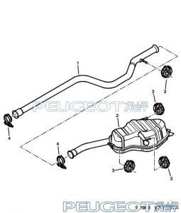

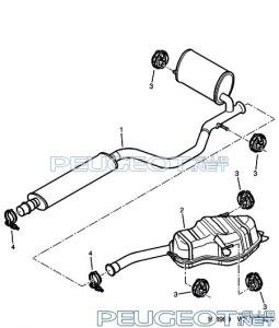

icechieff Posted August 21, 2010 Share Posted August 21, 2010 Схема на 3.0: Схема на 2,2 HDI: Думаю из-за доп секции на 3.0 задняя банка попроще... ИМХО... Посмотрел у Ситров, на с5 в обеих версиях труба прямая, и тоже разные номера задних банок... Кстати, а может диаметр трубы разный?Я думаю можно спокойно поставить, ничего не случиться... Link to comment Share on other sites More sharing options...
icechieff Posted August 21, 2010 Share Posted August 21, 2010 P.S. хомут перед банкой одинакового диаметра - 74,5, так что трубы одинаковые... Кстати на рестайле 3.0 задняя банка уже другая - 1726 WN, и я знаю чем она отличается от дорестайловой, у нее они сделали какую-то хитрую систему, на выход ведь у 3.0 два отростка, так вот при оборотах до 3 тыс газы идут через одну, а после - во второй открывается клапан, и через две... Link to comment Share on other sites More sharing options...
