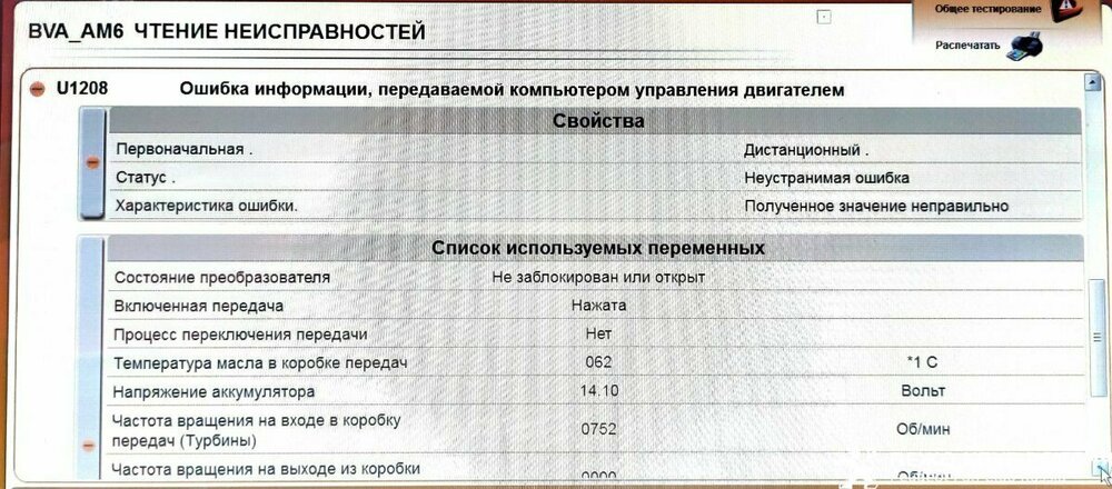

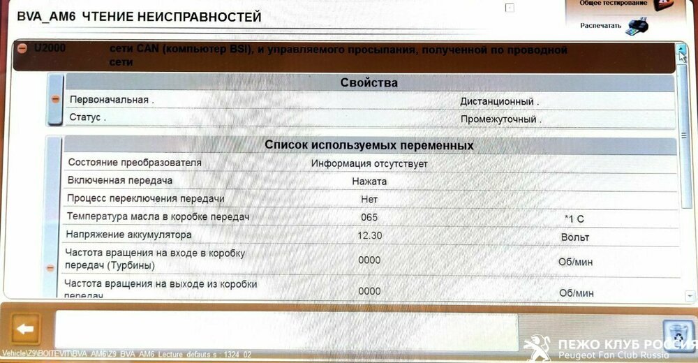

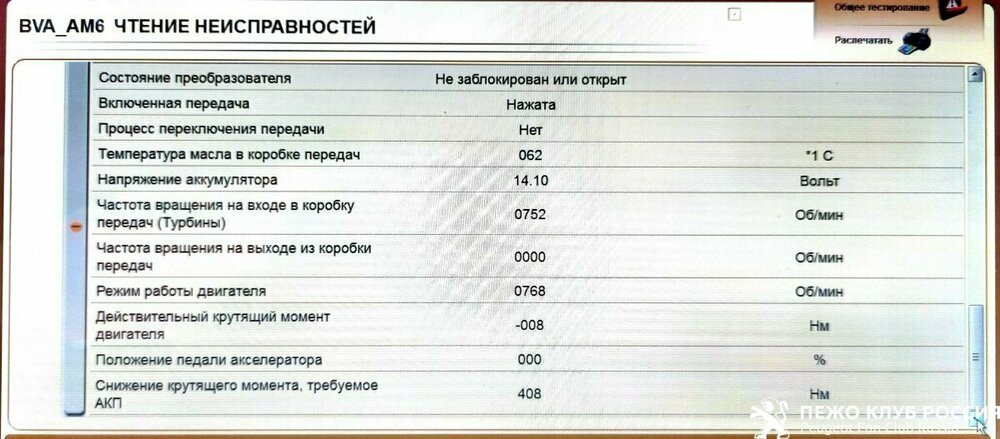

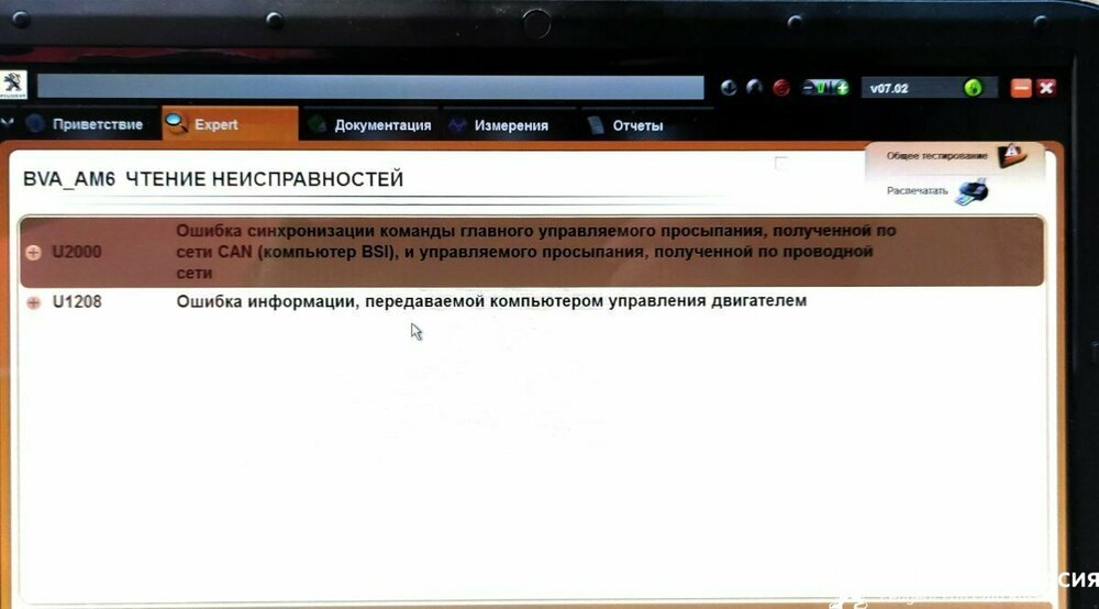

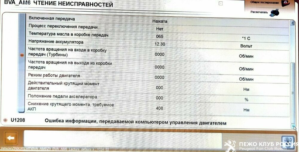

Тоже самое показывает.электрик говорит.что по электрике ничего не нашёл.говорит коробка умерла.А коробочник с другого сервиса говорит что дело не в механике.рекомендует подкинуть другой ЭБУ АКПП.но только попробуй его ещё найти
Родной шнурок показывает названия ошибок, а не код) Код только в инфе есть.
Так что скорее всего электрик 3,14здит.
Это то что я своим шнурком считал.В среду попытаюсь докатиться до другого сервиса
Где копать ? Какие есть мысли?
Проблема в ЭБУ двигателя или в ЭБУ АКПП или в проводке?
До этой проблемы,была ошибка по дроссельной заслонки и слегка плавали обороты,попытался самостоятельно сделать адаптацию дросселя,ошибка ушла,но обороты на драйве когда стоишь всё равно плавали,передачи тоже не совсем комфортно переключались и вот через какое-то время вот такая беда по итогу произошла.По ощущениям как будто двигатель и АКПП между собой не общаются.как удалишь ошибки,машина поехала но через 1-2км опять не едит.
