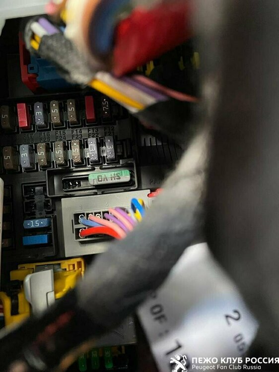

Predteh Опубликовано: 19 сентября 2021 Автор Поделиться Опубликовано: 19 сентября 2021 Значит так!Установлены-один предохранитель на 10А-F13 и два на 15А-горизонтально.вроде F33 и 34,ячейка F17-5А.Все целые и даже были заменены на новые.Розетка не работает.На этом у меня идеи закончились. Ссылка на комментарий Поделиться на других сайтах Больше способов поделиться...
Aleksandr M. Опубликовано: 22 сентября 2021 Поделиться Опубликовано: 22 сентября 2021 19.09.2021 в 13:32, Predteh сказал: Значит так!Установлены-один предохранитель на 10А-F13 и два на 15А-горизонтально.вроде F33 и 34,ячейка F17-5А.Все целые и даже были заменены на новые.Розетка не работает.На этом у меня идеи закончились. Как вы до них добираетесь? Я смотрел у себя, там их просто осмотреть проблема, не говоря уже про поменять. Как нормально подлезть к этому блоку? У меня второй раз уже сгорел предохранитель второго ряда. Вроде по памяти F8 должен быть 10А. Предохранитель багажника тоже должен быть 10А Ссылка на комментарий Поделиться на других сайтах Больше способов поделиться...
Predteh Опубликовано: 23 сентября 2021 Автор Поделиться Опубликовано: 23 сентября 2021 Два красных-это на 10А.Левый красный с завода на 5А.Больше нет.Добирался мучительно больно. Ссылка на комментарий Поделиться на других сайтах Больше способов поделиться...

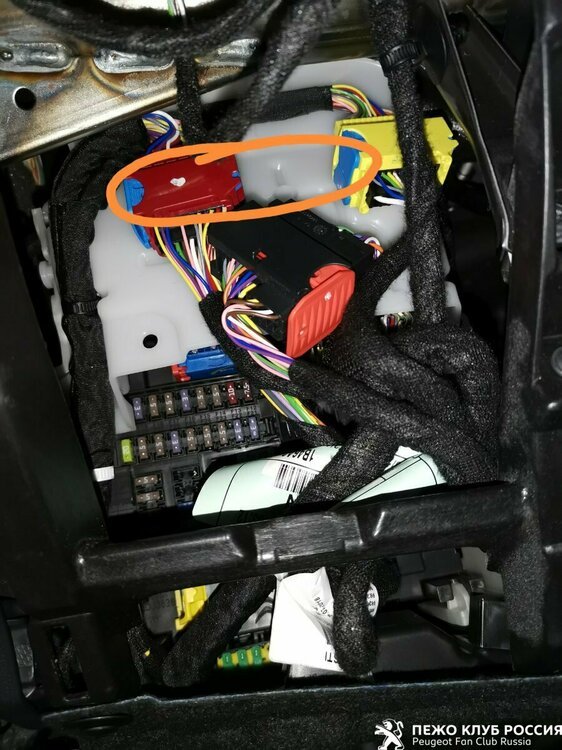

Aleksandr M. Опубликовано: 24 сентября 2021 Поделиться Опубликовано: 24 сентября 2021 23.09.2021 в 16:41, Predteh сказал: Два красных-это на 10А.Левый красный с завода на 5А.Больше нет.Добирался мучительно больно. Не хочется вас расстраивать, но например предохранитель прикуривателя второго ряда находится выше. Может и предохранитель прикуривателя багажника тоже там? До этих добраться не проблема. Вот F1-F10 пощупать как? Они на самом верху этого блока, над жгутами проводов. Мне вот надо заменить или F7 или F8, точно не помню. Ссылка на комментарий Поделиться на других сайтах Больше способов поделиться...
Aleksandr M. Опубликовано: 24 сентября 2021 Поделиться Опубликовано: 24 сентября 2021 Они где-то тут. Может кто знает как снять эту белую крышку? Ссылка на комментарий Поделиться на других сайтах Больше способов поделиться...

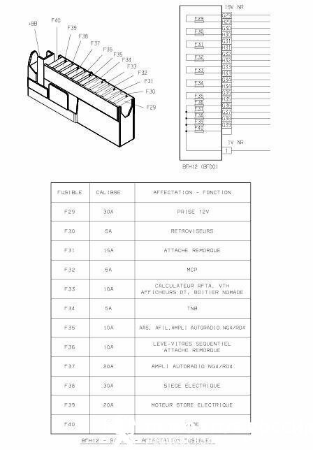

Predteh Опубликовано: 28 сентября 2021 Автор Поделиться Опубликовано: 28 сентября 2021 Истина где-то рядом!Я вот такую штуку нарыл,но вроде с дорестайла. Ссылка на комментарий Поделиться на других сайтах Больше способов поделиться...

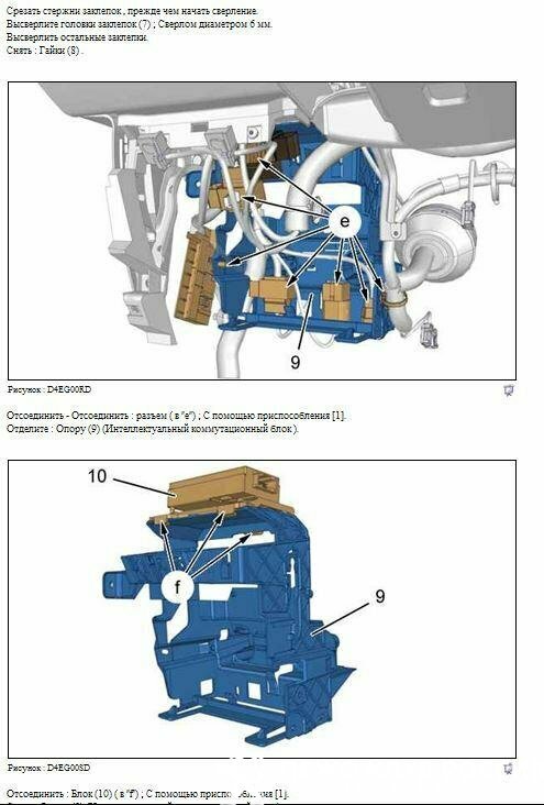

Nekto-pushkin Опубликовано: 29 сентября 2022 Поделиться Опубликовано: 29 сентября 2022 Вот что нашел, очень похоже на то, что нужно Как весело они засунули этот предохранитель.... В общем надо снимать первый блок, под ним будет блок с предохранителем розетки в багажнике Ссылка на комментарий Поделиться на других сайтах Больше способов поделиться...
Nekto-pushkin Опубликовано: 14 ноября 2022 Поделиться Опубликовано: 14 ноября 2022 Сделал второй подход, что бы подлезть к предохранителю... не шмогла Что то там адово, похоже надо разбирать все подрулевое, а там еще мотня от сигналки... Есть у кого мануал, как снять блок предохранителя, для понимания разборки? Ссылка на комментарий Поделиться на других сайтах Больше способов поделиться...
_mvm_ Опубликовано: 14 ноября 2022 Поделиться Опубликовано: 14 ноября 2022 15 минут назад, Nekto-pushkin сказал: Сделал второй подход, что бы подлезть к предохранителю... не шмогла Что то там адово, похоже надо разбирать все подрулевое, а там еще мотня от сигналки... Есть у кого мануал, как снять блок предохранителя, для понимания разборки? Мне у дилера как-то шустро этот предохранитель заменили, рублей за 400 с зап. частями, что ли. Не может быть, чтоб там всё разбирать надо было. Ссылка на комментарий Поделиться на других сайтах Больше способов поделиться...
Nekto-pushkin Опубликовано: 14 ноября 2022 Поделиться Опубликовано: 14 ноября 2022 41 минуту назад, _mvm_ сказал: Мне у дилера как-то шустро этот предохранитель заменили, рублей за 400 с зап. частями, что ли. Не может быть, чтоб там всё разбирать надо было. Снимать блок точно придется. А вот знаючи, что для этого нужно демонтировать - реально делов минут на 5 Ссылка на комментарий Поделиться на других сайтах Больше способов поделиться...
