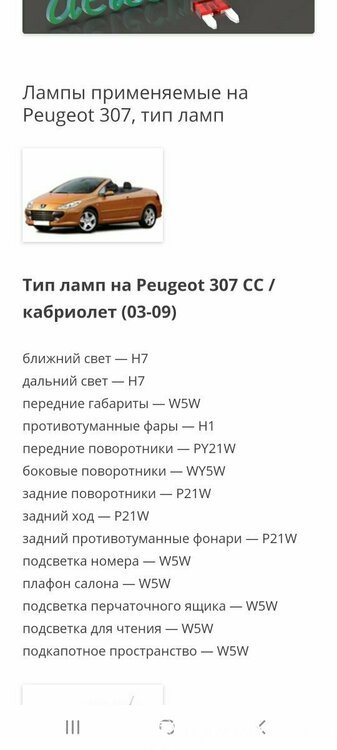

Там, над задним номером, горит правый, а левый как раз той стороны где не горит светодиод габарита, то есть левый не горит, поменять оба? Здесь ктото раньше писал что если разные над номером лампочки, тоже проблемно. W5W  должен стоять как на фото в низу, я в интернете нашел, что где надо ставить. Короче посмотрю, если тот который горит W5W то пусть стоит а перегоревший поменяю. Посмотрим может пронесёт?  310650779_Screenshot_20210909-194553_SamsungInternet.thumb.jpg.040f7c21038539ed56526b324f9f1086.jpg
givi chechelashvili , поменяй то, что выше Мартын  указал, и да, 5W  но только не светодиодные. Далее по результатам...
