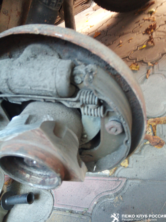

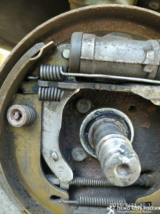

PUPS Posted August 28, 2021 Share Posted August 28, 2021 (edited) Всем привет . Сменил барабан на патрон , появился скрежет при старте с места , разобрал барабан думал что солдатик сдох, но не помогло , колодки норм , но проблема в колодках и непонятно почему , трёт именно лапка от колодок о барабан . Пружинки заменил все солдатик новый , как понять в чем проблема ? На фото видно что лапка стёрта . На фото старые пружинки и солдатик , но поставлено все также Edited August 28, 2021 by PUPS Link to comment Share on other sites More sharing options...
Monza Posted September 2, 2021 Share Posted September 2, 2021 отпустить ручник из салона пока выступ на лапке ручника дойдёт до колодки, максимально развести колодки распорной планкой, потом натягивать ручник из салона. Link to comment Share on other sites More sharing options...
PUPS Posted September 2, 2021 Author Share Posted September 2, 2021 9 часов назад, Monza сказал: отпустить ручник из салона пока выступ на лапке ручника дойдёт до колодки, максимально развести колодки распорной планкой, потом натягивать ручник из салона. Сделал так уже не помогло , хотя должно было , думал что может пружинки запали но нет , трёт усердно и мощно Link to comment Share on other sites More sharing options...
Monza Posted September 6, 2021 Share Posted September 6, 2021 Чудес не бывает. Либо не такой барабан, либо неправильно что-то делаете. Смотрите на фото как надо затянуть ручник , чтоб лапка достала до барабана Link to comment Share on other sites More sharing options...
PUPS Posted September 6, 2021 Author Share Posted September 6, 2021 12 часов назад, Monza сказал: Чудес не бывает. Либо не такой барабан, либо неправильно что-то делаете. Смотрите на фото как надо затянуть ручник , чтоб лапка достала до барабана Да вот я и грешу на барабан , но люди ставили такой и все норм , да согласен с вами что чудес не бывает но уже достал скрежет . Да у меня так же как на фото достает лапка. Пробовал расслабить шум тот же , попробую ещё раз и все обильно смажу может что то западает но не знаю уже. Думаю может тросик не срабатывает хз если честно или поставить старую планку. На этом барабане несколько месяцев катался нормально все было Link to comment Share on other sites More sharing options...
