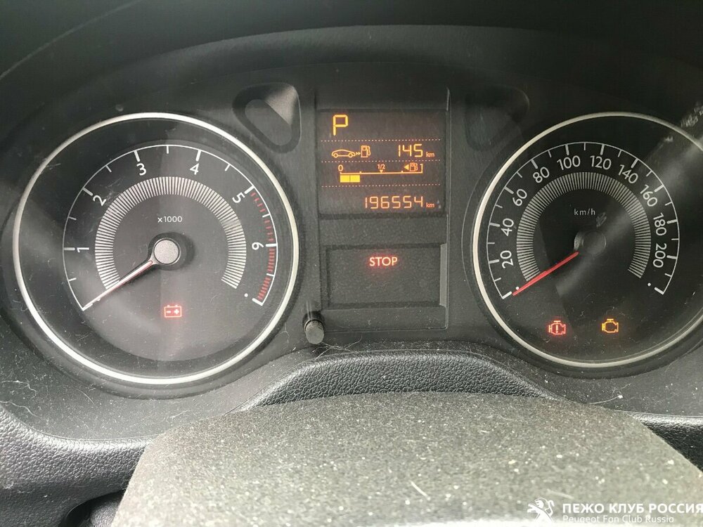

столкнулась с ситуацией, 19.06  забрала машину с сервиса, по истечении какого то времени, загорается вот такая ошибка. При чем на маленькой скорости, меньше 2000 оборотов. А если еду долго по МКАДу более 3000 оборотов, то вроде норм.
Загорается, останавливаюсь , мин через 15 завожу , ошибки нет.
 Что могут мне в сервисе наплести? За 2 года впервые такое, что означает прогулила, но вот решила ваше мнение узнать…подскажите пжлст?? Благодарю ??

А в момент ошибки и знака STOP на экране что-то писало?
Нет, не писало, но пищало

ошибка с маслянкой выскакивала на маленькой скорости, к примеру после заправки выезжала когда на трассу. Постояв немного, заглушив, потом заводила, все было нормально. Не знаю что это
подозреваю топливную систему
может датчик какой

Добрый день, Вы наверно имели в виду масляный фильтр заменили вместе с маслом? По поводу этой ошибки, одной из причин может быть попадание масла в свечи через постели распредвалов. Можно проверить выкрутив свечу и посмотреть сухая ли. Если в масле - то под замену герметик и проблем не будет. Также ошибка может быть из-за некачественного топлива и т.д., нужно читать сканером пока она светится.
