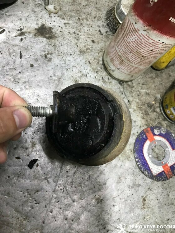

Пушкин Опубликовано: 31 июля 2021 Автор Поделиться Опубликовано: 31 июля 2021 В общем отогнал на сервис, пока вердикт такой: нижняя опора двигателя под замену (длинная которая), оказался порванным большой сайлентблок. Заодно ещё обнаружилось что шаровая и сальник под замену. Как все сделают - надеюсь ситуация исправится. На след неделе запчасти придут Ссылка на комментарий Поделиться на других сайтах Больше способов поделиться...
Пушкин Опубликовано: 5 августа 2021 Автор Поделиться Опубликовано: 5 августа 2021 Нижнюю подушку поменяли - дрожать стала меньше но проблема полностью не решилась. За то меньше дёрганий коробки стало. Теперь буду думать что ещё надо заменить ?! Ссылка на комментарий Поделиться на других сайтах Больше способов поделиться...
Пушкин Опубликовано: 11 августа 2021 Автор Поделиться Опубликовано: 11 августа 2021 Мужики. Проблема решилась. Отогнал в сервис, посмотрели ещё и правую подушку. Решили менять её. И оказалось что с ней вообще беда была. Она в кашу )) Так что: если машину трясёт как и у меня, но на определённой передаче тряска проходит - 100% замена подушек. 1 Ссылка на комментарий Поделиться на других сайтах Больше способов поделиться...
