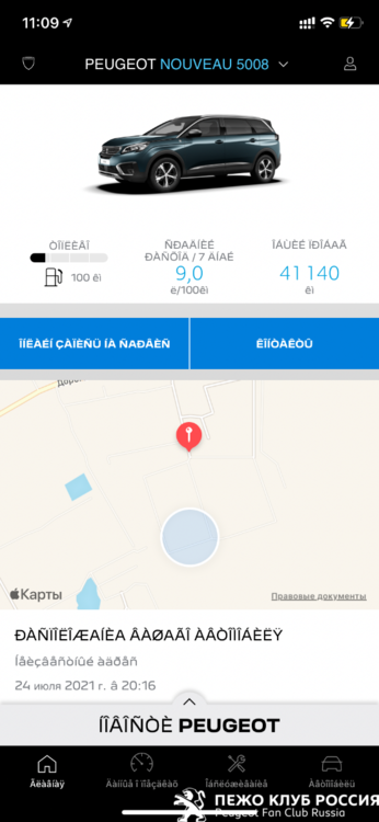

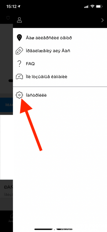

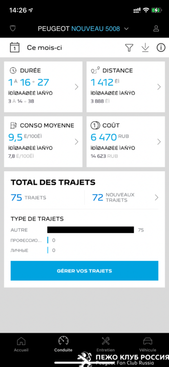

Spacejunk Опубликовано: 26 июля 2021 Поделиться Опубликовано: 26 июля 2021 Недавно в приложении MyPeugeot на айфоне слетела кодировка. Никак не лечится, переустанавливать приложение не пробовал, т.к. не ясно, где хранится информация о поездках и не удалится ли она при переустановке. Кто-нибудь с таким сталкивался? Как лечится? Ссылка на комментарий Поделиться на других сайтах Больше способов поделиться...

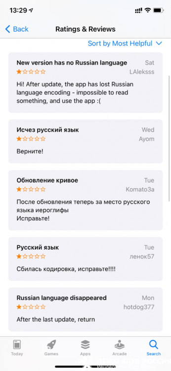

Spacejunk Опубликовано: 26 июля 2021 Автор Поделиться Опубликовано: 26 июля 2021 Хотел написать гневный отзыв в AppStore и увидел, что не я один такой. Ссылка на комментарий Поделиться на других сайтах Больше способов поделиться...

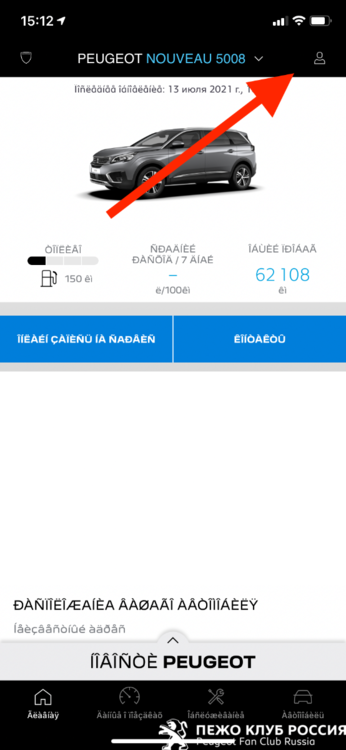

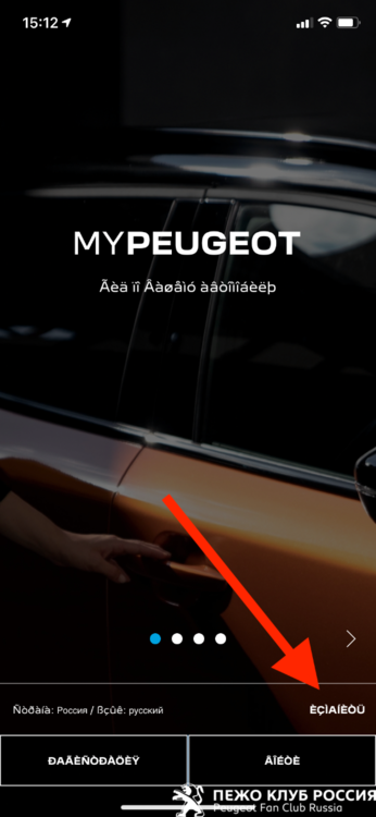

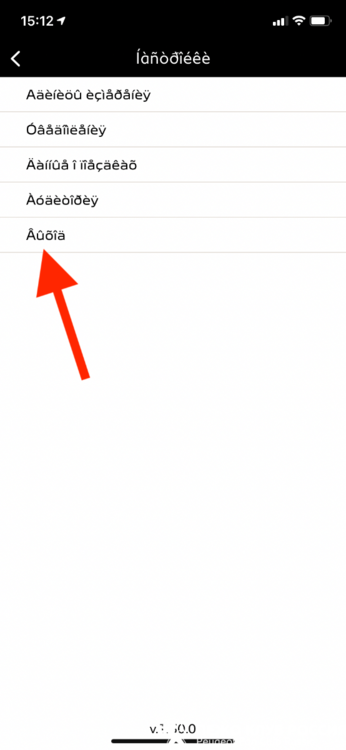

Spacejunk Опубликовано: 26 июля 2021 Автор Поделиться Опубликовано: 26 июля 2021 (изменено) Ну, я французский не понимаю. Тем не менее смена языка приложения (в настройках айфона) на английский UK (это, кстати, язык по-умолчанию) или французский приводит только к частичной смене языка - половина надписей на английском или французском, половина из какой-то «гречки» При этом после перезапуска приложения язык в настройках всё равно возвращается к русскому языку. Подозреваю, что в настройках самого приложения язык тоже настраивается, но из-за «гречки» не могу найти где. Изменено 26 июля 2021 пользователем Spacejunk Ссылка на комментарий Поделиться на других сайтах Больше способов поделиться...

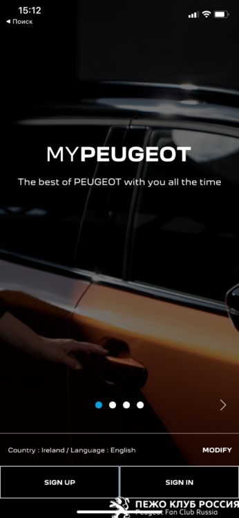

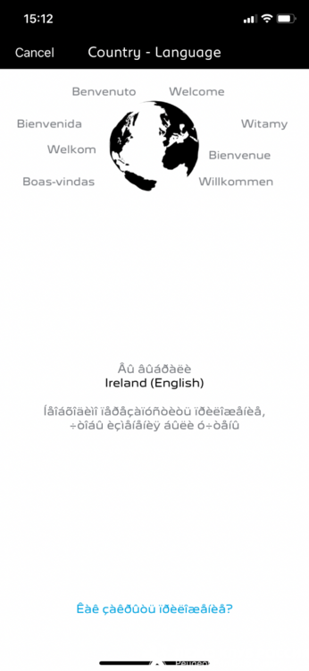

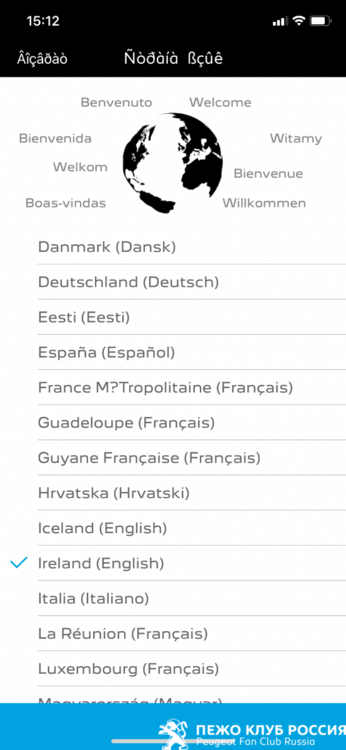

neutron.ah Опубликовано: 27 июля 2021 Поделиться Опубликовано: 27 июля 2021 Язык системы не влияет на приложение, а сменить язык в приложении можно только перед логином, поэтому сначала нужно выйти. После этого нужно выбрать любой регион с английским (или любым другим который вы понимаете) языком. Ну и последний шаг, нужно закрыть (смахнуть вверх из списка открытых, не свернуть) приложение и открыть его заново. Язык приложения сменится, и нужно будет залогиниться заново. Ссылка на комментарий Поделиться на других сайтах Больше способов поделиться...
Spacejunk Опубликовано: 27 июля 2021 Автор Поделиться Опубликовано: 27 июля 2021 Спасибо, помогло - теперь у меня всё на английском, а вместо рублей фунты Непривычно, но как временное решение сойдёт Ссылка на комментарий Поделиться на других сайтах Больше способов поделиться...
