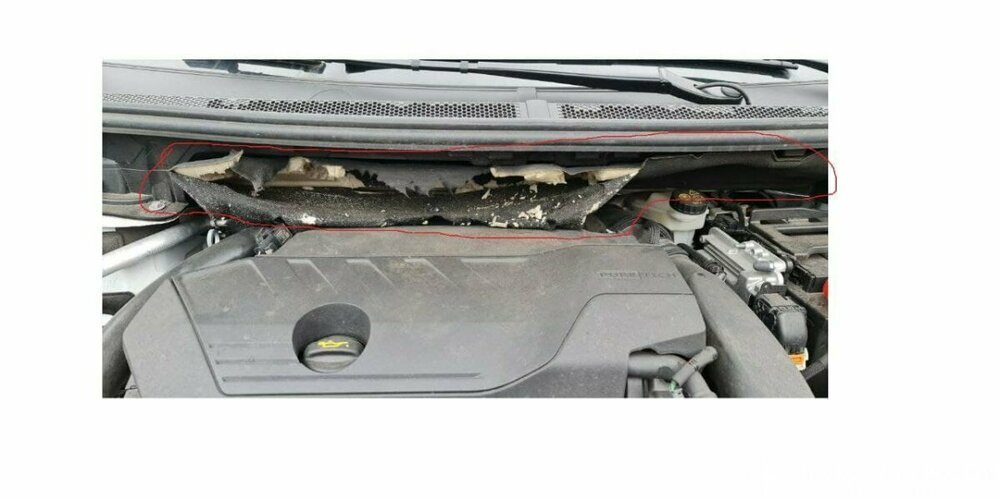

Kirill Ignatkov Posted July 2, 2021 Share Posted July 2, 2021 Всем привет! Столкнулся со следующей проблемой, какие-то грызуны сожрали изоляцию под капотом, съездил к дилеру с просьбой заказать деталь. Дилер предположил, что это деталь № 9810686980, но судя по ее размерам это не она. Дилер также был не уверен, что это именно-то, что нужно заказать. 9810686980 стоит не мало, не хотелось бы потерять время и деньги, может кто уже сталкивался и может помочь? Приложил Фото. Link to comment Share on other sites More sharing options...

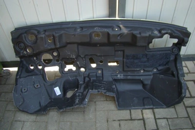

usla_ip Posted July 3, 2021 Share Posted July 3, 2021 По каталогу по этому номеру именно то, что нужно. А что именно смущает в размерах? Link to comment Share on other sites More sharing options...

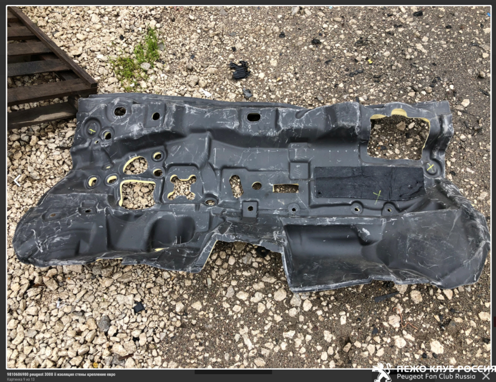

Kirill Ignatkov Posted July 5, 2021 Author Share Posted July 5, 2021 usla_ip смущает, что судя по фото это другая деталь, намного больше. Так как этот элемент держится на клипсах (не видно никаких дырок) и и не видно, чтобы он дальше куда-то заходил. А вот фото детали по каталогу. Это смутило меня и мастера в другом сервисе, который также по каталогу увидел эту деталь. Link to comment Share on other sites More sharing options...
Grizzly Posted July 5, 2021 Share Posted July 5, 2021 05.07.2021 в 12:00, Kirill Ignatkov сказал: судя по фото это другая деталь, намного больше Почему Вы считаете, что повреждена мéньшая по размеру деталь? А не часть большой 9810686980? Если перестраховываться по-полной, то пройдите у ОД полноценную диагностику с указанием неисправности в ЗН и отражением рекомендаций в Акте. В таком случае, если придёт не та деталь, переложите вину на ОД. Если же стоит цель сэкономить, то можно рассмотреть покупку б/ушной изоляции, её всё равно не видно)) 1 Link to comment Share on other sites More sharing options...
antoshka32161 Posted July 5, 2021 Share Posted July 5, 2021 Это получается все из под капота придётся достать для её монтажа? Link to comment Share on other sites More sharing options...
usla_ip Posted July 6, 2021 Share Posted July 6, 2021 antoshka32161 да, она цельная. Как минимум вакуумный цилиндр придется снимать, с проводами что-то делать. Проще верх отремонтировать или отрезать верхнюю часть и заменить её другой, отрезанной с б/у детали. Link to comment Share on other sites More sharing options...
