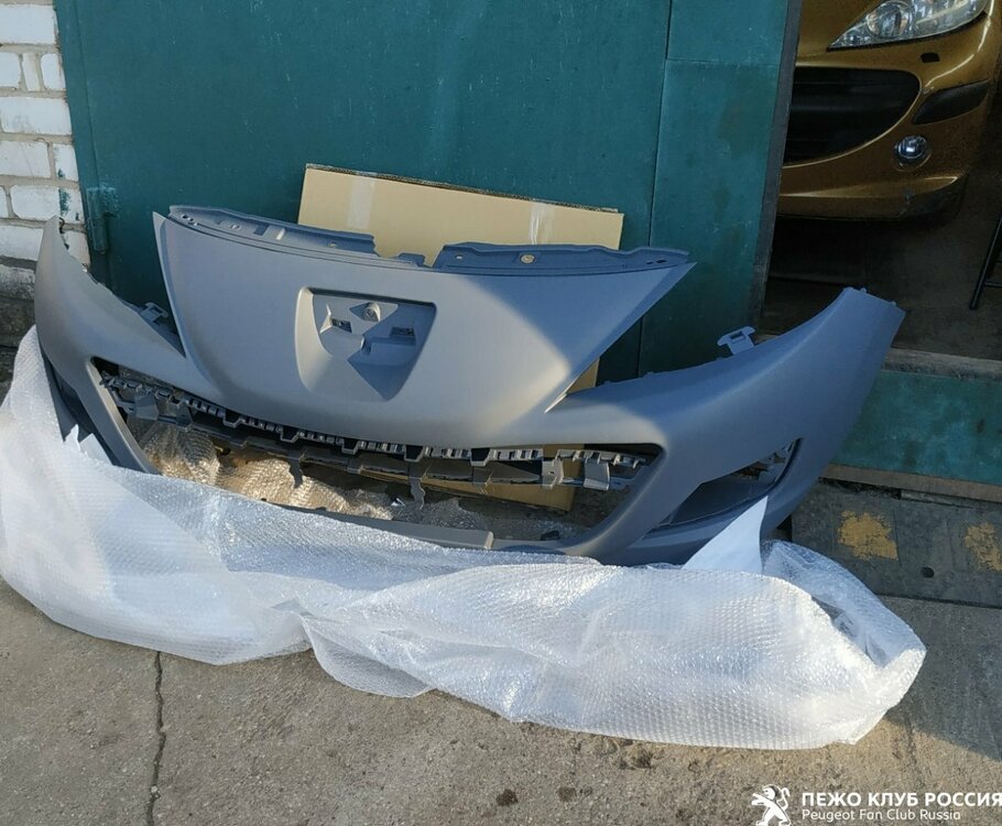

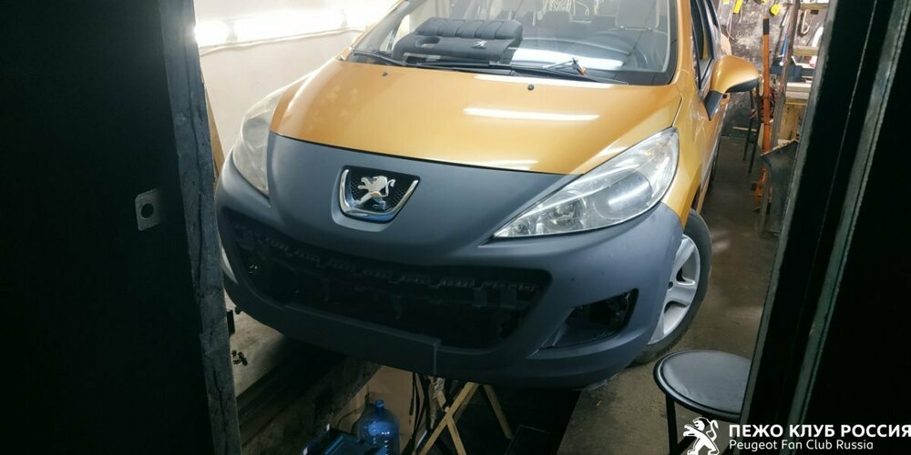

А меня вот посетил такой вопрос, можно ли на пыж 208 года дорест, поставить передний бампер от рестового с ПТФ???

можно, готовь тысяч 20-25 рублей
Нужно будет - бампер 7-8тр, накладки под ПТФ 2х700р, другие ПТФ 2х1500р, нижняя губа 1.5тр, части решетки - верх 3тр, низ 3тр, середина 2тр, эмблема льва остается та же

Нет, все покупается раздельно
