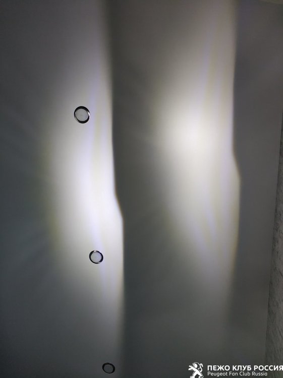

761761 Posted June 12, 2022 Share Posted June 12, 2022 Тоже столкнулся с тем, что фары не светят. От слова совсем. Попробовал воткнуть led. С6 6000к, реальная мощность 18вт. Слева родной галоген, осрам. Справа лед. Визуально лучше. Но на асфальте этого не ощущается. Свет крайне слабый. Валялись у меня китайские линзы. Лампы одинаковые. Сверху кетай, снизу родная фара. Разница огромная 0 Quote Link to comment Share on other sites More sharing options...

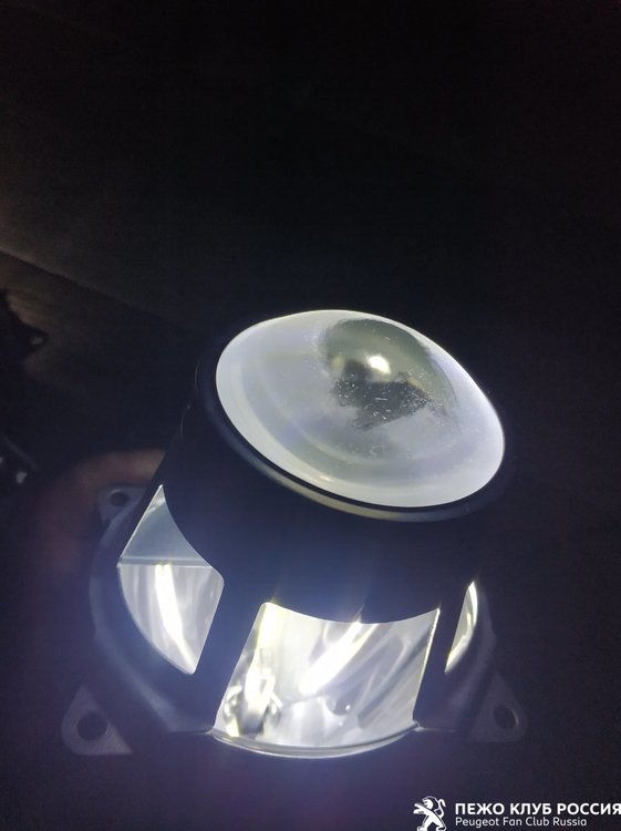

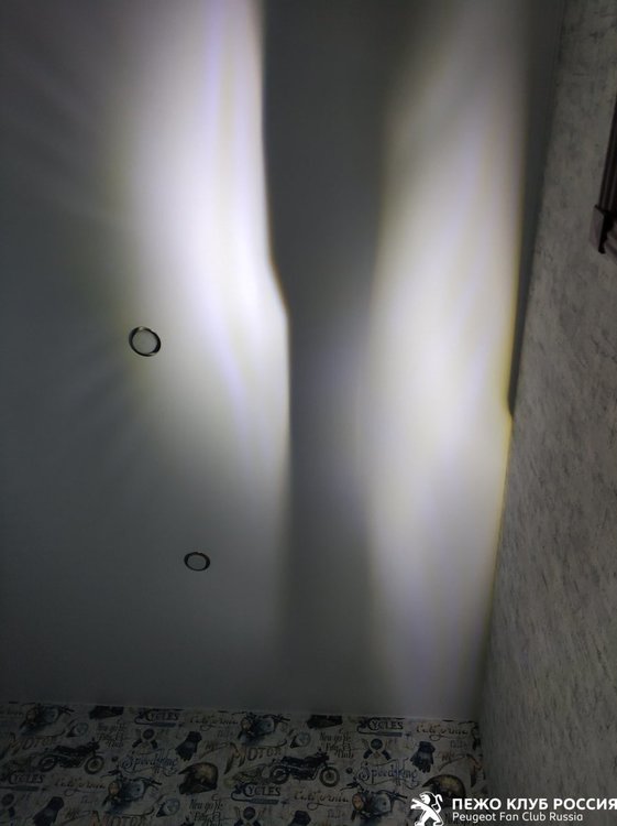

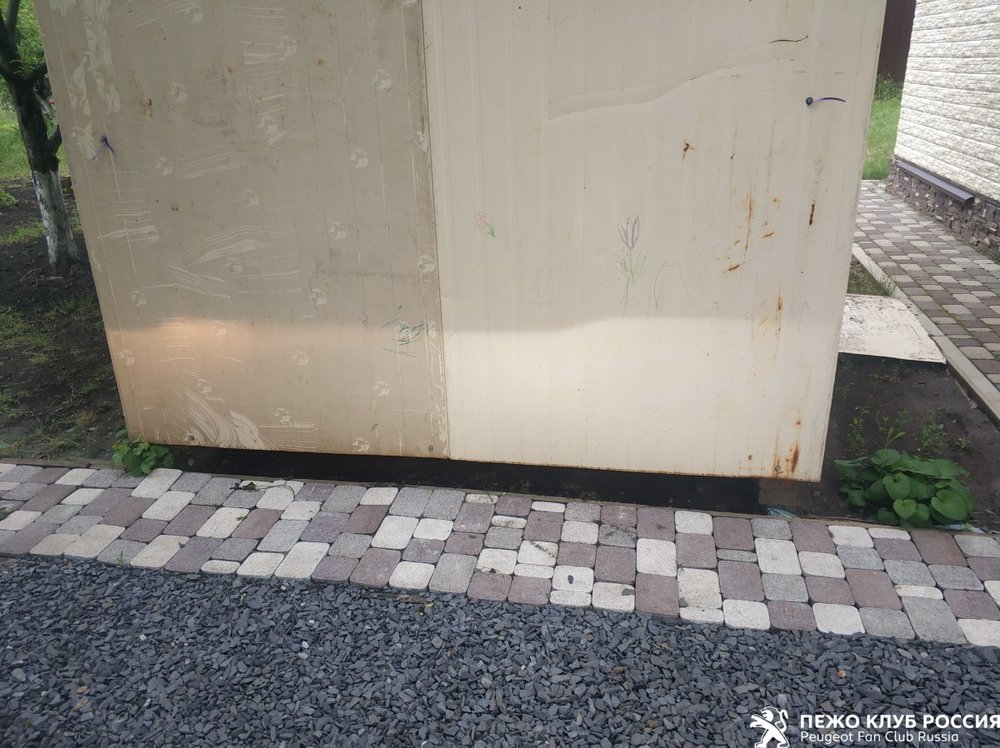

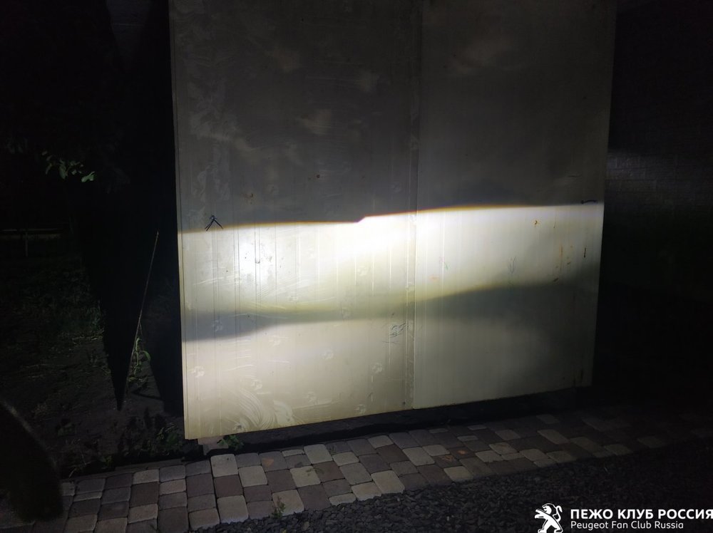

761761 Posted June 12, 2022 Share Posted June 12, 2022 (edited) Простой ваткой протер линзы и отражатель, да знаю что так делать нельзя. Но линза стала прозрачной и отражатель стал зеркалить явно лучше. В сравнении как светят протёртая и непротертая. На второй фотке видно что непротертая линза белая, чистая прозрачная. На нижней фотке в центре линзы частично стерт налет, видна граница. Edited June 12, 2022 by 761761 0 Quote Link to comment Share on other sites More sharing options...
761761 Posted June 13, 2022 Share Posted June 13, 2022 Что могу сказать. Фары стали светить. Не так чтобы шикарно, но уже не тот треш что был. По поводу замены линз - считаю что смысла нет. Пробовать сделать свет лучше - только пихать ксенон, самый тёплый, 4100 или 4300к. Но сначала хочу испытать леды по мокрой дороге. 0 Quote Link to comment Share on other sites More sharing options...

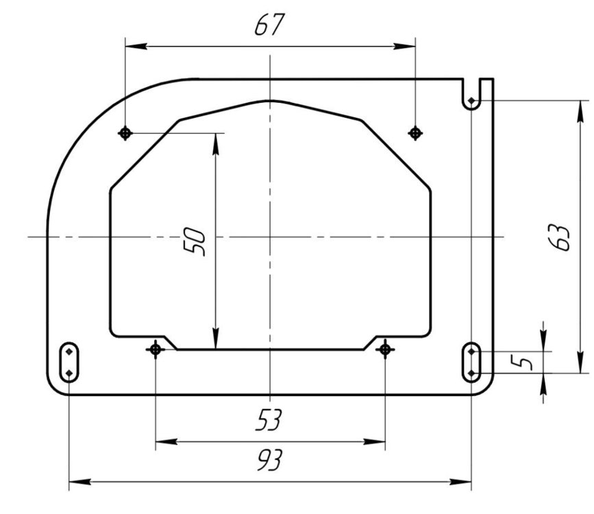

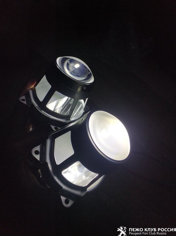

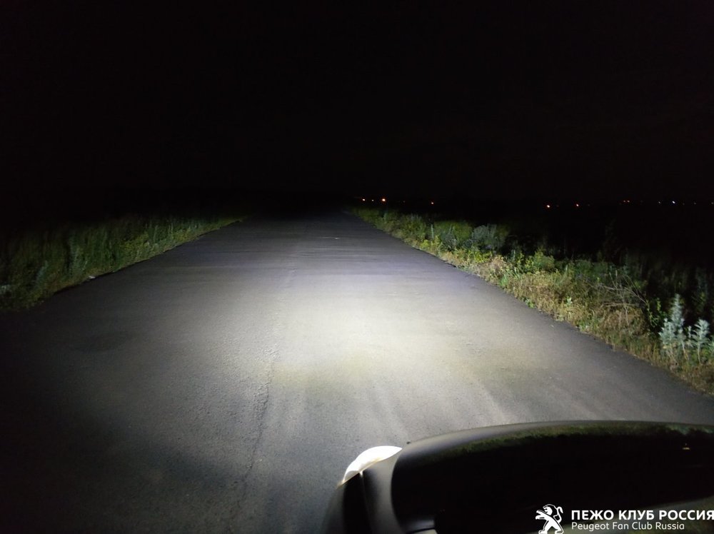

761761 Posted February 25 Share Posted February 25 (edited) Всё эти игры с лампочками надоели. Поставил билед модули аозум а5плюс 2.5 2023. Свет пушкабомба. Переходники не нашел, пришлось пилить самостоятельно VID20230127072853.mp4 Edited February 25 by 761761 0 Quote Link to comment Share on other sites More sharing options...
