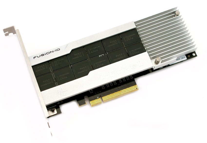

Вчера в форумный сервер устанавливал ioDrive2. После 7-и часового веселья наконец-то заработало. Но такое нельзя не оставить не записав.
Если коротко: Вся проблема в том, что данная железяка не определяется как обычный диск, и работает только после установки драйвера.
А вот тут то и сама проблема вырисовывается - производитель считает, что девайс устарел, и нефиг его запускать на современных осях. У Debian, например, драйверы остановились на 9 версии.
После долгого гуглежа, проб и попыток собрать драйвер из исходников и прочего, наткнулся на одном форуме на ссылку на гитхаб где энтузиасты сами подправляли имеющийся драйвер.
идем сюда - https://github.com/snuf/iomemory-vsl
и я долго мучался, т.к. не собиралось без ошибок.
Но потом заметил, что есть разные версии, и имея ядро 4.19 взял для сборки версию 4.20.1. После этого всё срослось, установилось.
Но вот финальный аккорд -
modprobe iomemory-vsl
заканчивался ошибкой, типа "ну нет такого модуля в папке с ядром".
В какой-то момент плюнул, создал в /lib/modules/вашеядро/kernel/drivers/ директорию extra, и из исходников драйвера взял файл iomemory-vsl.ko
После этого модуль подключился, и девайсина заработала, радостно включив зеленый светодиод.
статистика по
fio-status
пока не работает, но и с ней разберемся. Главное - что БД перенесены на быструю хреновину.

upd.
fio-status заработал после установки пакета fio-util
брал с сайта https://support.fusionio.com/
в аттаче прикрепляю.
from_sandisk.zip
