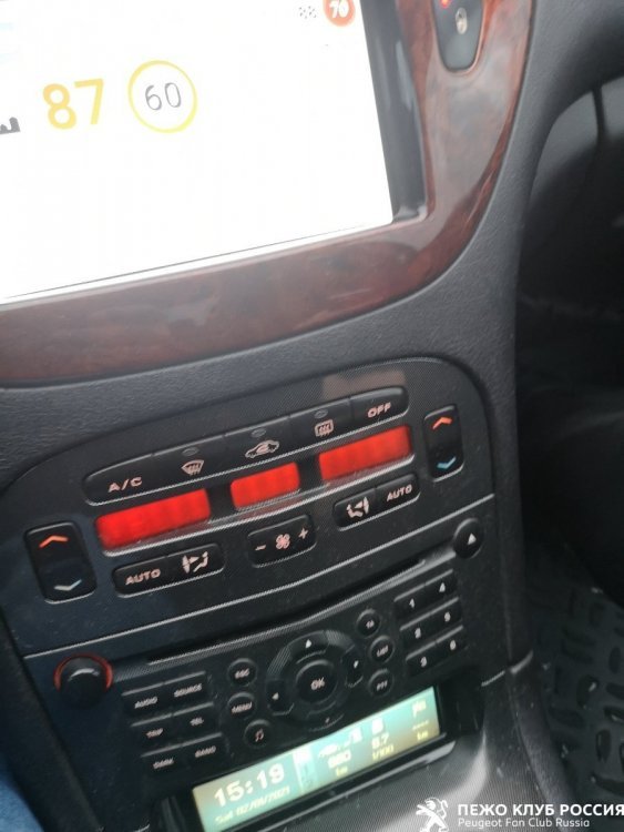

icechieff Опубликовано: 6 января 2021 Поделиться Опубликовано: 6 января 2021 Ехал, всё работало, остановился в магазин, прошло минут пять, завожу - а цифры на глазах тухнут. В итоге совсем пропали, осталась одна подсветка. Кто-нибудь ковырял блок на эту тему, или проще на разборе взять? Ссылка на комментарий Поделиться на других сайтах Больше способов поделиться...

Daemon Опубликовано: 6 января 2021 Поделиться Опубликовано: 6 января 2021 (изменено) У меня цифры на климате частично потухли, это еще с прошлого владельца тянется, видимо экран умирает, скорее всего шлейф. Может у Сереги спросить блок под замену? Или поковырять. Теплее станет - буду разбирать. P.S. Кстати о птичках - иногда все символы отображаются, иногда - нет. Но чтоб все сразу погасли - не было. Изменено 6 января 2021 пользователем Daemon Ссылка на комментарий Поделиться на других сайтах Больше способов поделиться...

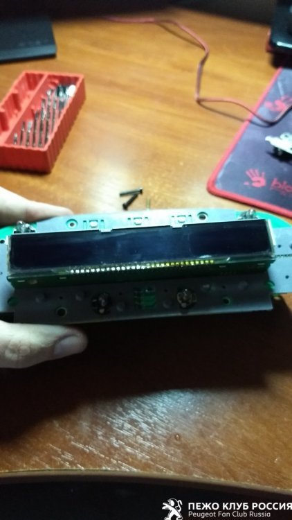

icechieff Опубликовано: 11 января 2021 Автор Поделиться Опубликовано: 11 января 2021 смотрел, не нашел причину. Шлейфа там нет, чтоб на него грешить, там сразу на плату пайка. Взял на разборке и забил. 1 Ссылка на комментарий Поделиться на других сайтах Больше способов поделиться...
Daemon Опубликовано: 12 января 2021 Поделиться Опубликовано: 12 января 2021 16 часов назад, icechieff сказал: смотрел, не нашел причину. Шлейфа там нет, чтоб на него грешить, там сразу на плату пайка. Взял на разборке и забил. У тебя панель карбон? У Сереги я глянул, у него только карбон и дерево, а у меня серебро. Передняя панелька как-то снимается или хранцузы на века блок климы собрали? Потеплеет, сниму компрессор и блок заодно поменяю. Ссылка на комментарий Поделиться на других сайтах Больше способов поделиться...
icechieff Опубликовано: 12 января 2021 Автор Поделиться Опубликовано: 12 января 2021 да, карбон. Там всё без проблем разбирается, 4 самореза сзади, и будет плата с экранчиками и морда отдельно. От морды спокойно снимается блок кнопок, и сама внешняя накладка на небольших защелках. Так что бери любой, морду свою оставишь, и всё. 1 Ссылка на комментарий Поделиться на других сайтах Больше способов поделиться...

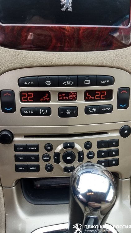

Daemon Опубликовано: 30 января 2021 Поделиться Опубликовано: 30 января 2021 (изменено) Ежжи!!!! Только авто светится на обоих экранах температуры. Денис оно так должно быть, или чьи-то руки уже полазили. Я Лексией в климате ничего не конфигил. P.S. разобрался. Авто управляет в т.ч. и кондеем, включается с водительской стороны, так что все ОК. Изменено 30 января 2021 пользователем Daemon 1 Ссылка на комментарий Поделиться на других сайтах Больше способов поделиться...
icechieff Опубликовано: 30 января 2021 Автор Поделиться Опубликовано: 30 января 2021 да да, с двух сторон должно. только кнопка авто у водителя должна работать. 1 Ссылка на комментарий Поделиться на других сайтах Больше способов поделиться...
Daemon Опубликовано: 30 января 2021 Поделиться Опубликовано: 30 января 2021 В-общем его кто-то уже ковырял. Руки бы поотбивать. 1 Ссылка на комментарий Поделиться на других сайтах Больше способов поделиться...
