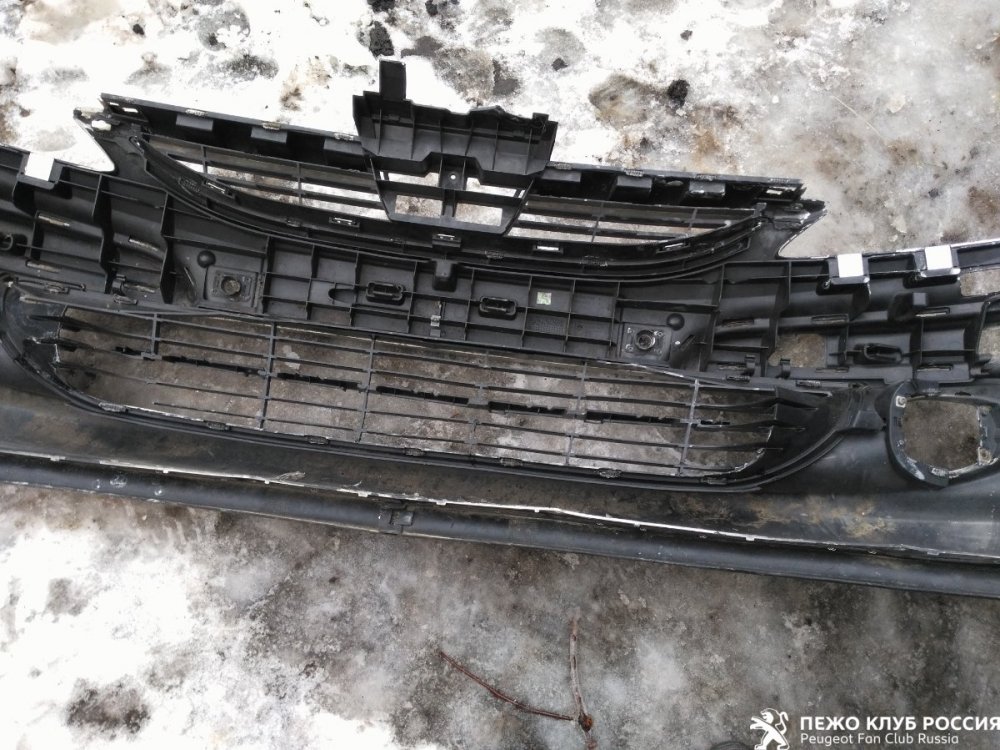

Если уж зашел разговор о "морде" реста: подскажите как снимается декоративная решетка в бампере? Бампер снимать надо, или она выщелкивается наружу? Хочу сеточку под нее поставить.
35 минут назад, Daemon сказал:
она внутрь снимается. и если не путаю, то цепляется за усилитель бампера, так что снять саму решету не сняв бампер не получится. а вот саму сетку подсунуть сняв пыльник внизу - можно.

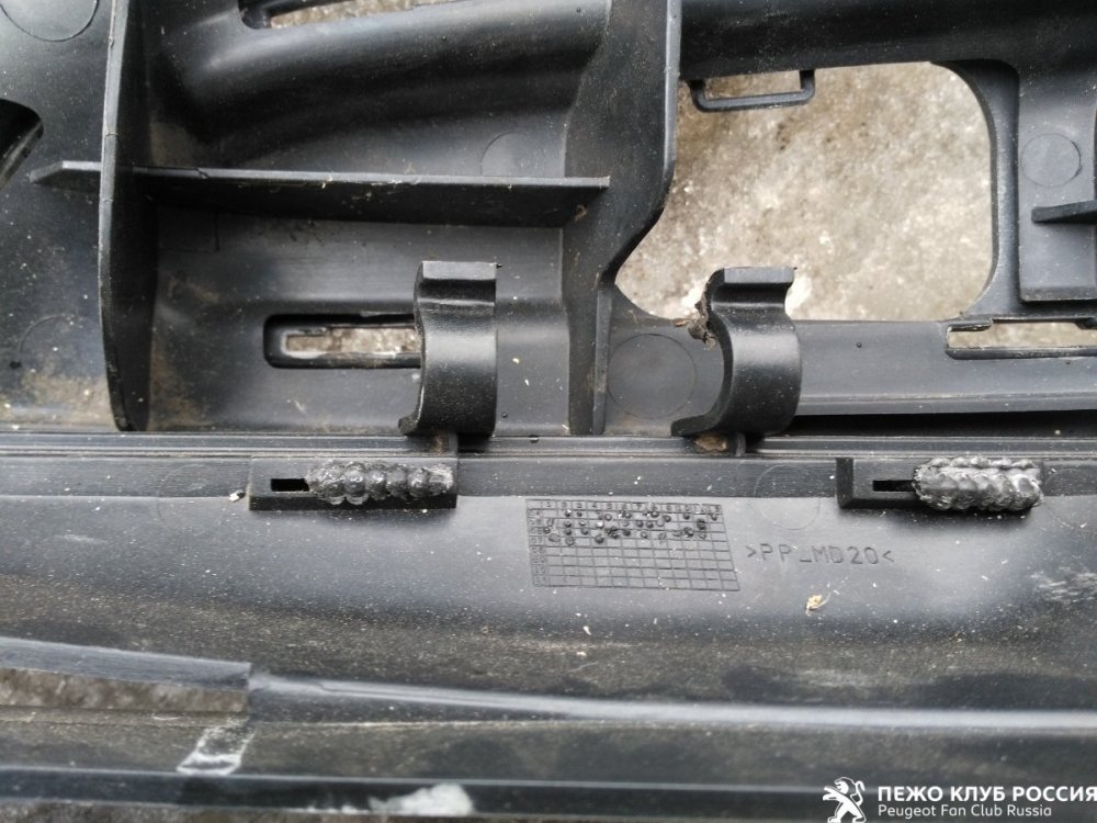

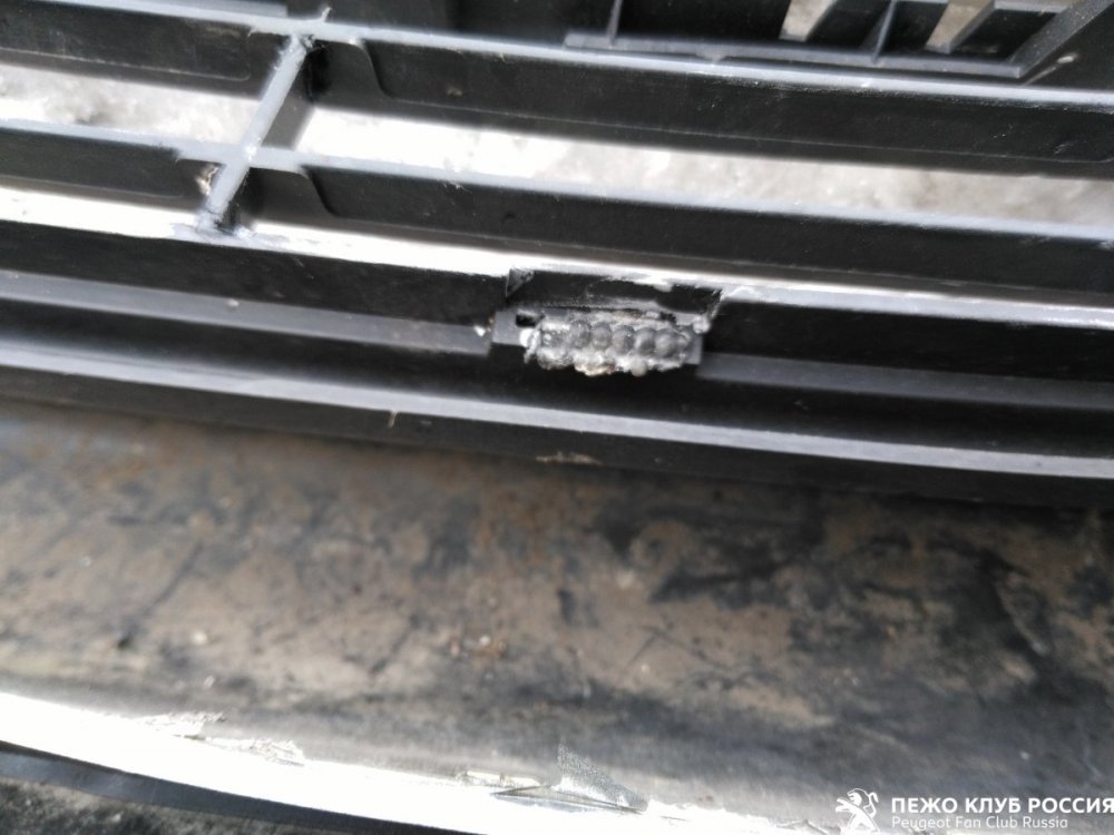

Я себе купил полностью комплект обвеса на рестайл. Могу покрутить в руках и бампера и молдинги. Решетка там по моему припаяна, я не смог её снять.
Ждем фото!!!

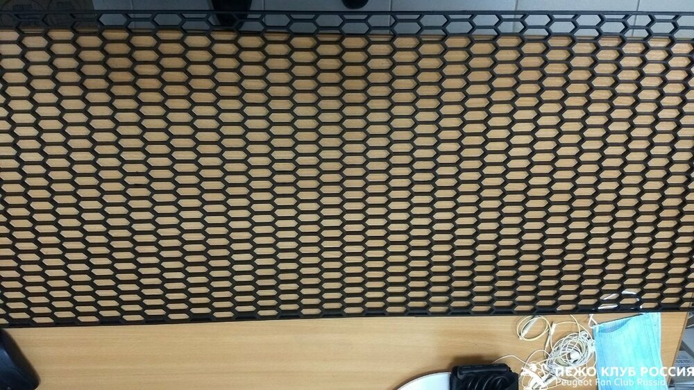

Я вот такую прикупил: 1200х39мм. Пластиковая. Понятно, что придется почикать примерно до половины. 29-го скорее всего буду ставить,  благо пыльник-сплиттер под передний бампер пришел.
