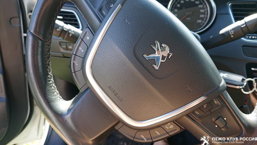

TaPaHoB 18 Опубликовано: 5 августа 2020 Жалоба Рассказать Опубликовано: 5 августа 2020 Добра. Сталкивася ли кто-то с установкой доп оборудования на 508? Например с заменой простого дисплея базовой комплектации на мультимедийный, из дорогой комплектации? Или прошивкой и установкой круиз контроля после установки соответствующего руля? 0 Цитата Ссылка на сообщение Поделиться на других сайтах

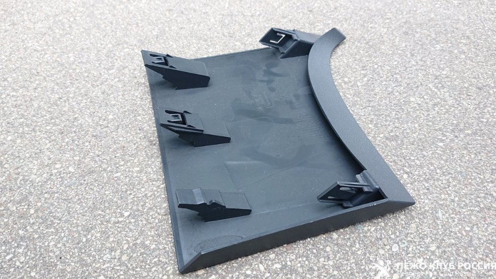

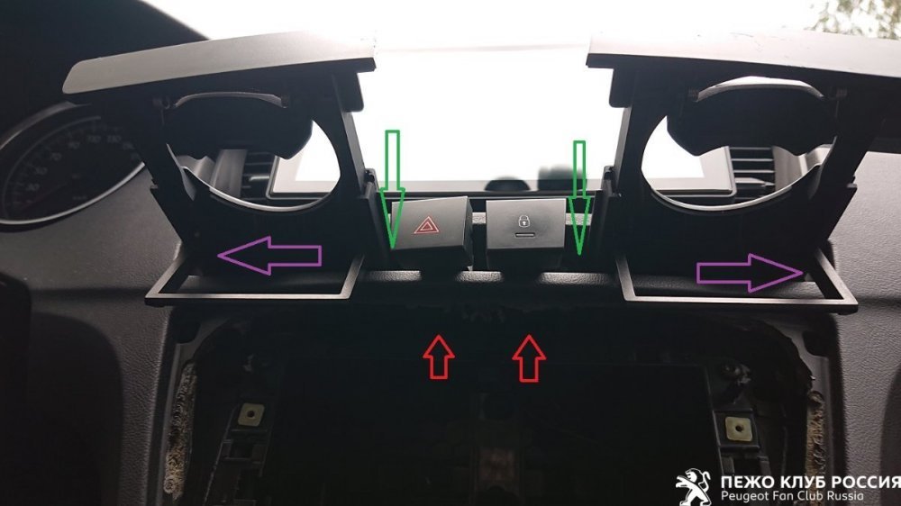

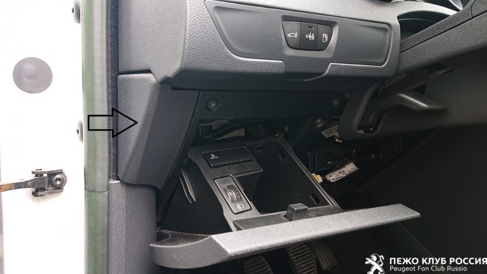

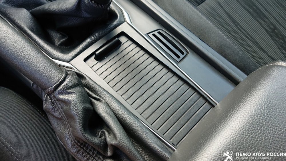

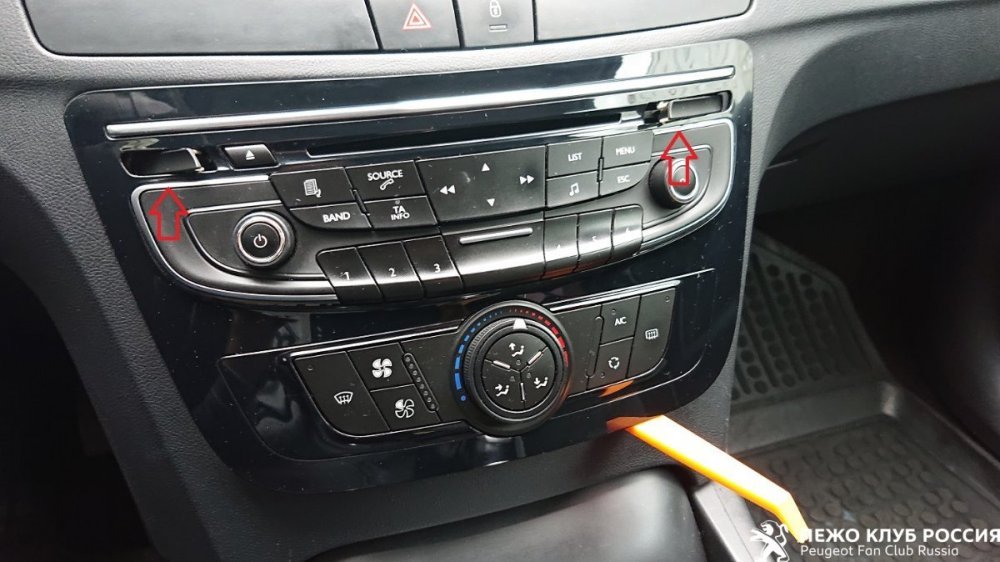

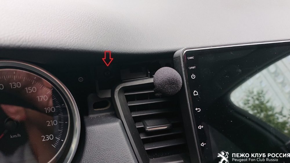

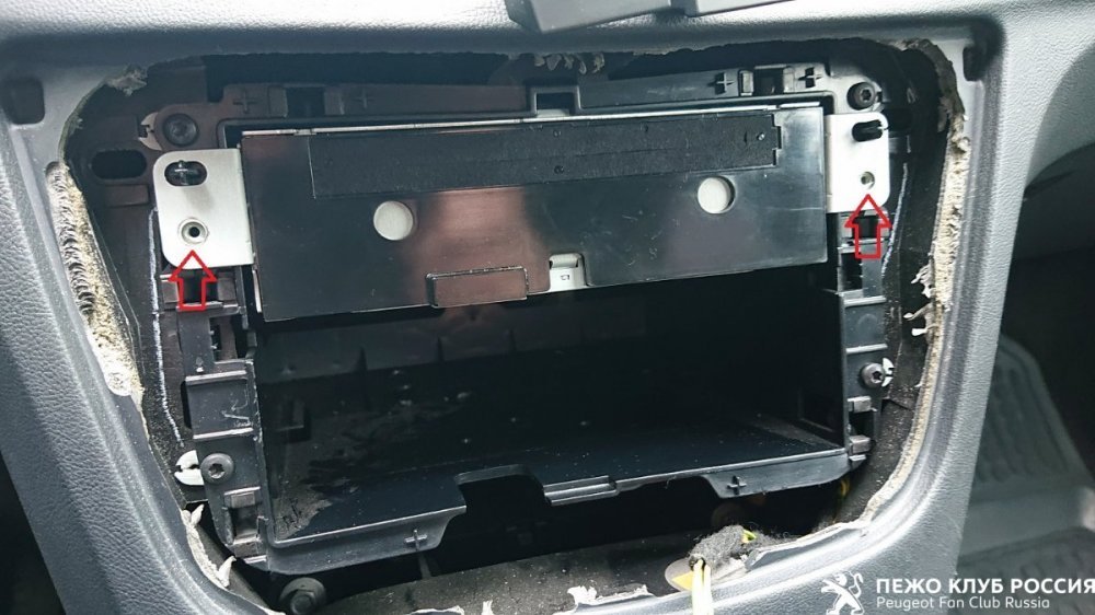

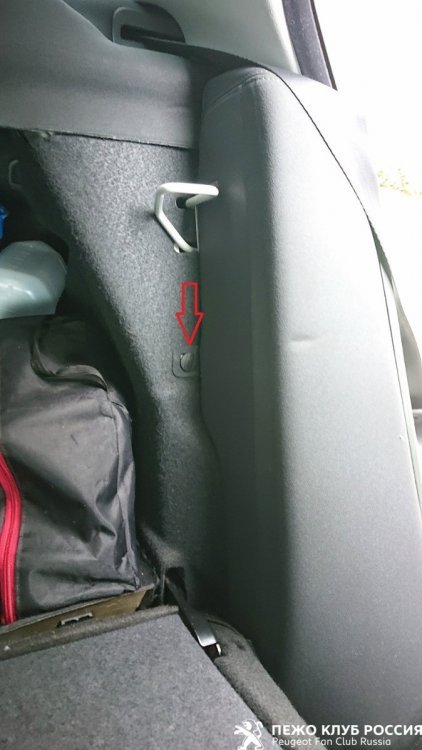

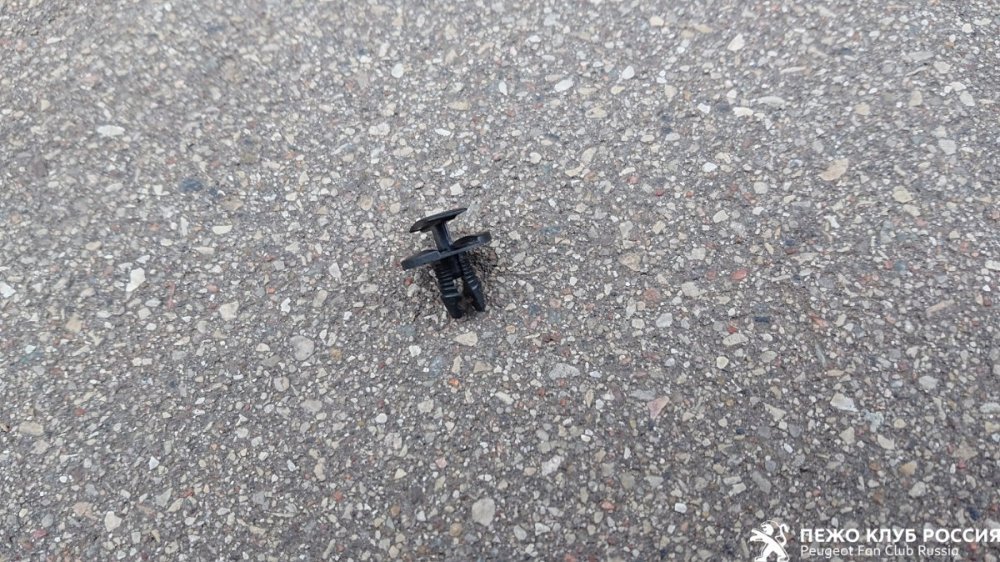

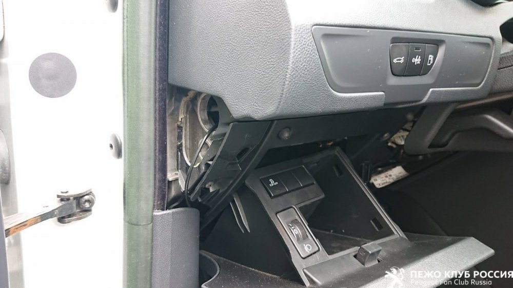

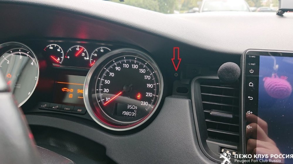

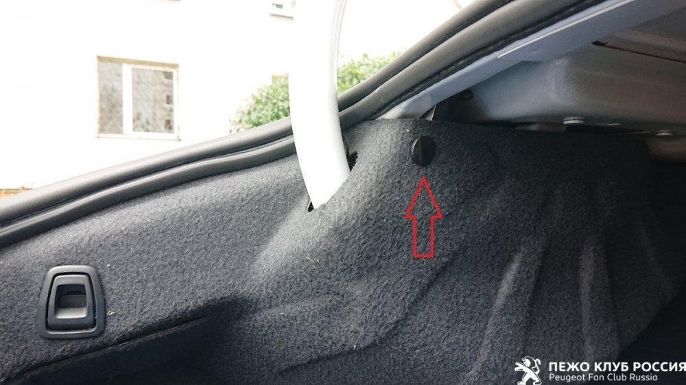

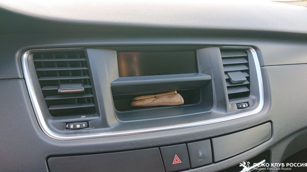

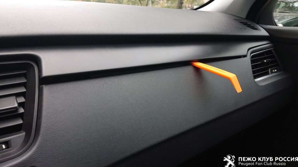

TaPaHoB 18 Опубликовано: 6 октября 2020 Автор Жалоба Рассказать Опубликовано: 6 октября 2020 Разборка торпеды 508 для монтажа и подключения мультимедиа. Сразу хочется отметить, что в Peugeot крепления деталей очень удобные и надёжные- чтобы сломать что-то, нужно постараться. Итак, поддеваем снизу декоративную горизонтальную накладку и смело тянем в направлении на себя и вверх. Далее откручиваем два шурупа в верхней части рамки дефлекторов (слева и справа) Насадка Torx 20 Потом смело поддеваем рамку снизу и тянем горизонтально на себя. Аккуратно срезаем воздуховоды со старой решётки и монтируем их на новую. Далее снимаем панель управления мультимедиа и печкой. Для этого отщёлкиваем два крепления в верхней части панели и поддеваем её снизу. Штатную музыку удаляем, она на двух шурупах. Для удобства подключения шины CANBUS снимаем подстаканники. Кнопки легко вынимаются нажатием на них с задней стороны (снизу). Под кнопками расположены два крепёжных шурупа Torx20. Далее нащупываем в левой и правой частях рамки подстаканников фиксаторы. Доступ к ним лёгкий- снизу, из освободившейся ниши. Расположение фиксаторов указано сиреневыми стрелками. Для облегчения проводки кабеля видеорегистратора понадобится снять спидометр. Он крепится всего двумя шурупами Torx20. Для проводки кабеля камеры заднего вида понадобится снять две заглушки на панели приборов (под рулём и слева в проёме двери) и два пластиковых дюбеля для частичного демонтажа обшивки багажника. В остальных местах кабель можно уложить под пластиковые накладки не снимая их. и два пластиковых дюбеля для частичного демонтажа обшивки багажника (за сидением и в самом багажнике). В остальных местах кабель можно уложить под пластиковые накладки не снимая их. 0 Цитата Ссылка на сообщение Поделиться на других сайтах
chizhik_pyzhik 303 Опубликовано: 10 октября 2020 Жалоба Рассказать Опубликовано: 10 октября 2020 Зачем снимать подстаканники? совершенно не нужно это - КАН есть в разъеме на ГУ!!! При снятии приборки, кроме откручивания 2-х винтов нужно еше снизу в пазы вставить что-то длинное , например тонкуя отвертку, чтоб отщелкнуть пружинный фиксатор (под каждым "колодцем" есть специальные канавки для всавления инструметра-съемника) В багажнике необходимо снимать "крюки" - снимаются вытягиванием вставки (как на клопах) и простого его изъятия на себя пороги не разбирал? 0 Цитата Ссылка на сообщение Поделиться на других сайтах
