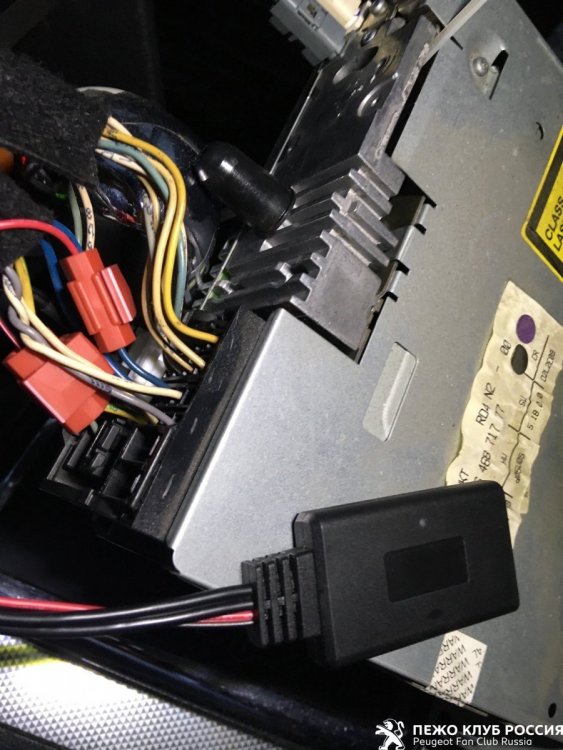

Наткнулся на вот такое решение от Забудь PRO Сервис - блютуз приемник который работает вместо штатного аукс...вот собираюсь себе сделать...видеоинструкция от автора
Edited by Kira_K
Установил то о чем писал выше - работает, доволен. Активируется без проблем. Подключил к 11 проводу(+ при включении магнитолы), приклеил на двухсторонний скотч на задний торец магнитолы.
Есть пара НО - лево право перепутаны. Решается просто перестановкой пинов местами в фишке(сделаю на днях). И звучит тише радио - чтоб громкость была как у радио например 5 на этой мульке надо выставить 10+-1(меня это устраивает ибо можно точнее громкость выставить, например я постоянно радио на 1 ставлю и порой еще тише хочется). Ну и имя устройства нельзя изменить, вроде как(определяется как shuguo2007 без пароля).
