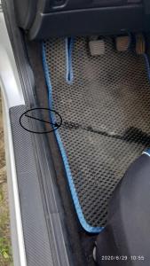

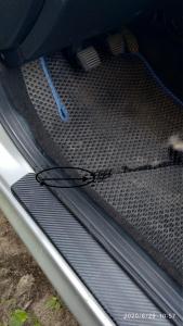

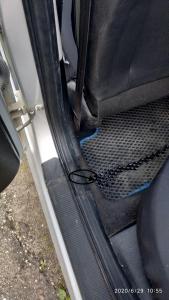

sogr 0 Опубликовано: 29 июня 2020 Жалоба Рассказать Опубликовано: 29 июня 2020 Всем добрый день! Подскажите, пежо 206 седан 2008 г. После дождя появилась вода -на фото видно направление как стекает. Дверные уплотнители стоят новые. Что делать? 0 Цитата Ссылка на сообщение Поделиться на других сайтах
icechieff 2 089 Опубликовано: 29 июня 2020 Жалоба Рассказать Опубликовано: 29 июня 2020 люк есть? а если руку под панель просунуть - сухо? 0 Цитата Ссылка на сообщение Поделиться на других сайтах
sogr 0 Опубликовано: 29 июня 2020 Автор Жалоба Рассказать Опубликовано: 29 июня 2020 (изменено) Под панелью сухо. люк есть? Люка нет. Вода стекает от двери. Изменено 29 июня 2020 пользователем sogr 0 Цитата Ссылка на сообщение Поделиться на других сайтах
maslovnic 9 Опубликовано: 29 июня 2020 Жалоба Рассказать Опубликовано: 29 июня 2020 Под панелью сухо. люк есть? Люка нет. Вода стекает от двери.Снимать обшивку двери, там под ней белая шумка, посади её по кругу на герметик, и больше не будет течь если она целая шумка. 1 Цитата Ссылка на сообщение Поделиться на других сайтах
sogr 0 Опубликовано: 29 июня 2020 Автор Жалоба Рассказать Опубликовано: 29 июня 2020 Это как вариант, или проверено? 0 Цитата Ссылка на сообщение Поделиться на других сайтах
maslovnic 9 Опубликовано: 29 июня 2020 Жалоба Рассказать Опубликовано: 29 июня 2020 Это как вариант, или проверено?У меня так текло, посадил на герметик перестало. Это как вариант, или проверено?Если поискать тут много постов по этому поводу и виновата всегда эта шумка, она защита от воды с дверей. 1 Цитата Ссылка на сообщение Поделиться на других сайтах
пенсионер 1 Опубликовано: 30 июня 2020 Жалоба Рассказать Опубликовано: 30 июня 2020 да вот мужики правильно советуют...посадить на герметик... 0 Цитата Ссылка на сообщение Поделиться на других сайтах
