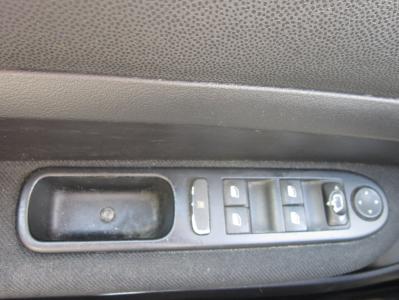

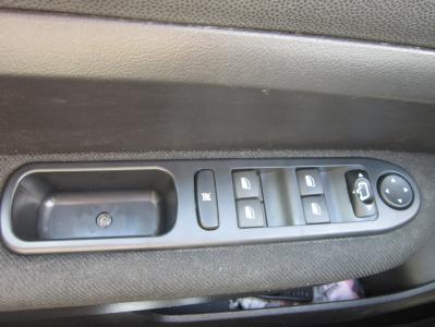

mychacho Опубликовано: 25 июня 2020 Поделиться Опубликовано: 25 июня 2020 Доброго времени суток. После очередного ремонта кнопок управления стеклоподъемниками (токопроводящим клеем, мягким карандашом и всем тем, чем чинят резиновые кнопки с токпроводящим покрытием) решил поменять целиком старый облезлый блок управления стеклоподъемниками /регулировки зеркал 6554KTна новый от дядюшки Ляо (например, отсюда: https://aliexpress.ru/item/32709964953.html?spm=a2g0s.9042311.0.0.1e8733edpdsuBZ.Цена приятная. Пластик качественный. Наслаждаюсь четкой работой кнопок. Ссылка на комментарий Поделиться на других сайтах Больше способов поделиться...

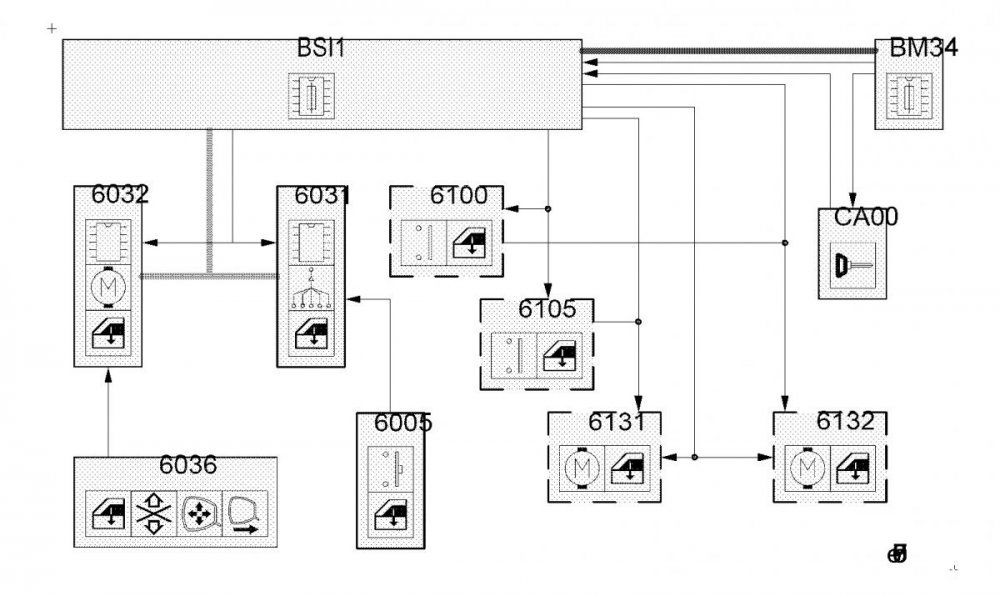

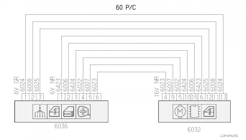

Непийвода Опубликовано: 31 июля 2020 Поделиться Опубликовано: 31 июля 2020 У меня задние окна без электростеклоподъемников. То есть, блок у меня без соответствующих кнопок. Подойдет ли мне данный девайс? Я так понимаю, там два шестиштырьковых разъема. У меня один. Т.е., второй, похоже - только на задние окна и их блокировку? И, если я его проигнорирую, все остальное у меня должно работать? Видел на Али и блок как у меня, только для передних окон, но там разъем другой... Ссылка на комментарий Поделиться на других сайтах Больше способов поделиться...

mychacho Опубликовано: 13 августа 2020 Автор Поделиться Опубликовано: 13 августа 2020 (изменено) В 31.07.2020 в 09:25, Непийвода сказал: У меня задние окна без электростеклоподъемников. То есть, блок у меня без соответствующих кнопок. Подойдет ли мне данный девайс? Я так понимаю, там два шестиштырьковых разъема. У меня один. Т.е., второй, похоже - только на задние окна и их блокировку? И, если я его проигнорирую, все остальное у меня должно работать? Видел на Али и блок как у меня, только для передних окон, но там разъем другой... Нельзя однозначно сказать, какой разъем за что отвечает. Можно попробовать опытным путем на опытном экземпляре автомобиля, отключив второй разъем и посмотреть, как это повлияет на работу задних и передних стеклоподъемников. Посмотрите вот это: https://aliexpress.ru/item/4000236588502.html?spm=a2g0o.detail.1000014.32.2304379abiI9BH&gps-id=pcDetailBottomMoreOtherSeller&scm=1007.14976.178076.0&scm_id=1007.14976.178076.0&scm-url=1007.14976.178076.0&pvid=48f30e20-95d9-4d5f-9852-a2ae9f10adf6&_t=gps-id:pcDetailBottomMoreOtherSeller,scm-url:1007.14976.178076.0,pvid:48f30e20-95d9-4d5f-9852-a2ae9f10adf6,tpp_buckets:668%230%23131923%230_668%23808%233772%23905_668%23888%233325%2311_4976%230%23178076%230_4976%232711%237538%23983_4976%233223%2315307%235_4976%233104%239653%232_4976%233141%239887%239_668%232846%238114%23723_668%232717%237567%23972_668%231000022185%231000066059%230_668%233422%2315392%23226_4452%230%23184418%230_4452%233474%2315675%23311_4452%233098%239599%23639_4452%233564%2316062%238 Возможно, второй разъем просто не используется. В одном из отзывов: "Дополненные отзывы Да, кто сомневается по поводу разъемов на блоке (там есть 6 пин и 3 пин), если у вас только 6 пин, подключаете только его и все работает" Или вот это (у Вас зеркала с электрорегулировкой?): https://aliexpress.ru/item/4000042328618.html?spm=a2g0o.detail.1000014.37.40f168e24JyIoY&gps-id=pcDetailBottomMoreOtherSeller&scm=1007.14976.178076.0&scm_id=1007.14976.178076.0&scm-url=1007.14976.178076.0&pvid=c7826cee-5489-44a4-9765-77f6d7e08d8a&_t=gps-id:pcDetailBottomMoreOtherSeller,scm-url:1007.14976.178076.0,pvid:c7826cee-5489-44a4-9765-77f6d7e08d8a,tpp_buckets:668%230%23131923%230_668%23808%233772%23905_668%23888%233325%2311_4976%230%23178076%230_4976%232711%237538%23983_4976%233223%2315307%235_4976%233104%239653%232_4976%233141%239887%239_668%232846%238114%23723_668%232717%237567%23972_668%231000022185%231000066059%230_668%233422%2315392%23518_4452%230%23184418%230_4452%233474%2315675%23311_4452%233098%239599%23639_4452%233564%2316062%238 Изменено 13 августа 2020 пользователем mychacho Ссылка на комментарий Поделиться на других сайтах Больше способов поделиться...
