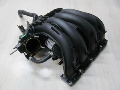

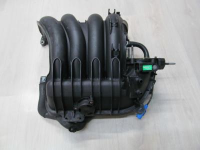

Заказал себе впуск от 3FY - понравилась вентиляция картерных газов с клапаном, как на нормальных моторах)))

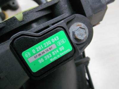

Но заметил, что там стоит дад с датчиком температуры вместе. Можно конечно оставить как сейчас, отдельные, но что-то хочется чтоб штатная задумка сохранилась.
Если у кого есть схему - скиньте подключение дад и датчика температуры входящего воздуха на 3FY и 3FZ, пожалуйста.

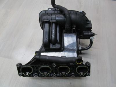

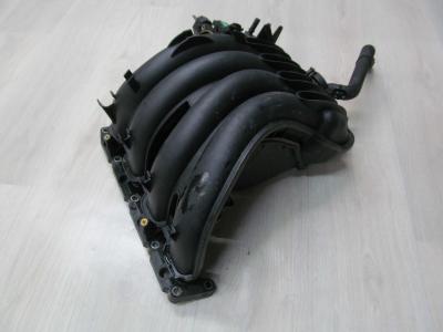

вот такой коллектор едет
Есть у кого схема трубок что куда идет? А то коллектор сегодня приехал, понятно куда трубки от блока и от головки подходят, понятно, что два обогрева встроенные. Но спереди есть места под две тонкие трубки. Одна на ВУТ, а вот куда вторая - вопрос....

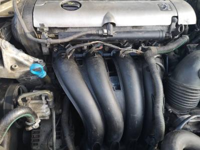

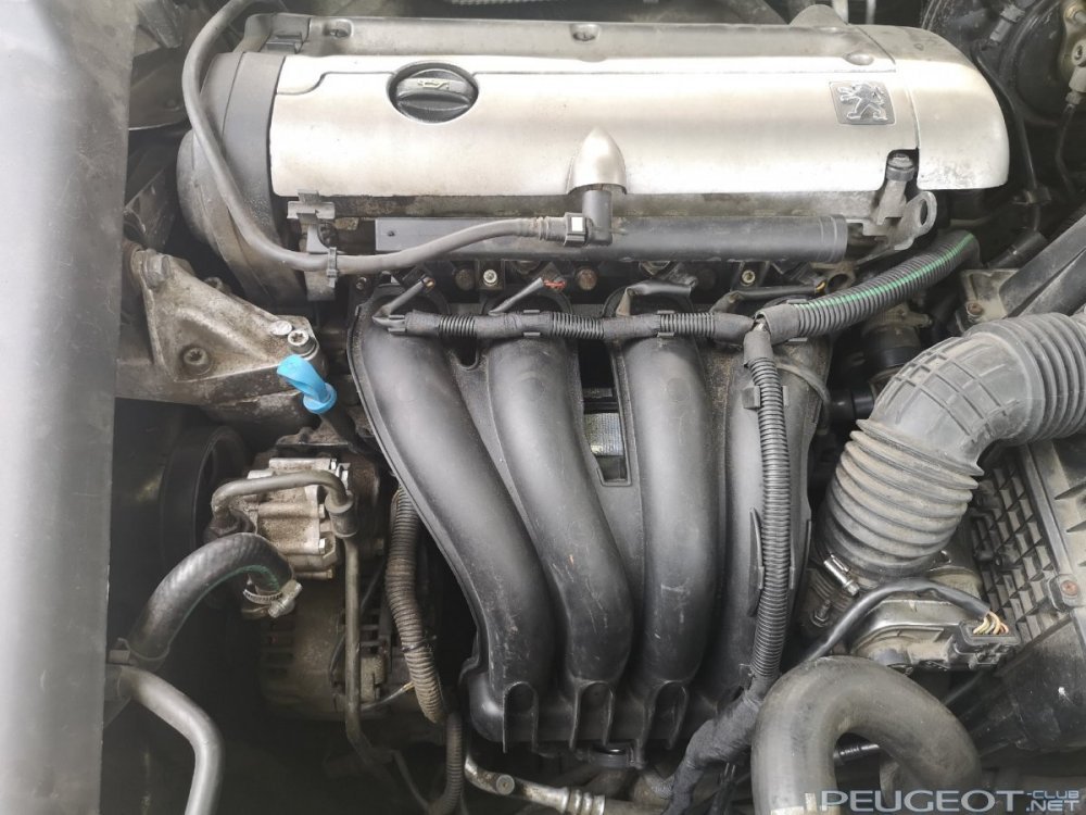

Срослось) Из нюансов - пришлось удлиннить трубку на вакуумник, и убрать тройник для трубок на заслонке. И болты крепления коллектора у пластика примерно на 1 см длиннее.IMG_20200624_182520.jpeg

Спрятал провода в гофру, заменил патрубок от заслонки до фильтра (без ответвления на трубку вкг)

Я еще не перепиновал разъемы map и температуры входящего воздуха. В рестайле это один датчик, вместо двух. Разъем купил уже, так что может в выхи сделаю.
Ракетой не стало, а нюансы восприятия можно списать на самовнушение. По ощущениям - чуть чуть повеселее, и больше чувствуется на скорости. Но это не точно)))
Просто считаю, что пластиковый впуск должен меньше нагревать воздух на входе.
