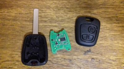

Nikey Опубликовано: 18 апреля 2020 Поделиться Опубликовано: 18 апреля 2020 Успешно пр... потерял родной двухкнопочный ключ. На алике купил точно такой же новый:Как тока не изгалялся с привязкой, кнопки не работают хоть тресни. Возможно ли это это вообще сделать на пежо 307 дорестайл 2004г.?На каком-то коммерческом сайте узнал что обычная процедура привязки почему-то не помогает. Там есть какаято хитрость... какая?...ХЕЛП!!! Ссылка на комментарий Поделиться на других сайтах Больше способов поделиться...
Мартын Опубликовано: 19 апреля 2020 Поделиться Опубликовано: 19 апреля 2020 Успешно пр... потерял родной двухкнопочный ключ. На алике купил точно такой же новый:20200418_2221481.jpgКак тока не изгалялся с привязкой, кнопки не работают хоть тресни. Возможно ли это это вообще сделать на пежо 307 дорестайл 2004г.?На каком-то коммерческом сайте узнал что обычная процедура привязки почему-то не помогает. Там есть какаято хитрость... какая?...ХЕЛП!!!Так сам иммобилайзер прописали?Если нет,то и нет кнопок. 2 Ссылка на комментарий Поделиться на других сайтах Больше способов поделиться...
Nikey Опубликовано: 19 апреля 2020 Автор Поделиться Опубликовано: 19 апреля 2020 А причём тут билайзер? Ты точно уверен что дело в нем? Я конечно могу прописать, но в интернатах полно историй про то как люди прописывали билайзеры, после чего машина заводилась, а кнопки так и не работают. Самое интересное то что машина, как бы это сказать... видит нажатия кнопок, но отказывается на них адекватно реагировать. Тоесть... Когда машина заснула( стрелки дернулись, потом реле щелкнуло) нажимаю на кнопку брелка, слышно как щелкает релюха. Ссылка на комментарий Поделиться на других сайтах Больше способов поделиться...
Nikey Опубликовано: 19 апреля 2020 Автор Поделиться Опубликовано: 19 апреля 2020 (изменено) Есть! Получилось! Заработало! Мартынушка, родной, спасибо тебе! Ты был абсолютно прав. Пока шнурком не пропишешь транспондер, брелок не привяжется. 2 дня промучался, чо стоило дураку старому сразу попробовать прописать... Оказывается в дорестайлинговый пыж можно прописать аж 5 транспондеров. Изменено 19 апреля 2020 пользователем Nikey 1 Ссылка на комментарий Поделиться на других сайтах Больше способов поделиться...

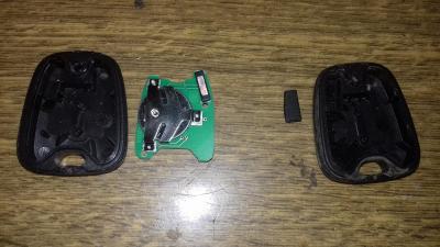

Nikey Опубликовано: 19 апреля 2020 Автор Поделиться Опубликовано: 19 апреля 2020 (изменено) Да, с транспондером. Новый как бы подключен к контроллеру. Старый транс просто находится рядом.Насколько я понимаю, транспондерам не нужно питание. Машина спокойно заводится без батарейки! Видимо на новой плате сам транспондер находится внутри катушки и чип с помощью этой катушки зачем-то снимает с него информацию. А как происходит связь между чипом и транспондером на старой плате мне не понятно. Чудеса электроники, блин... Брелок - 2 кнопки 433 МГц с чипом ID46 PCF7936 Изменено 19 апреля 2020 пользователем Nikey 1 Ссылка на комментарий Поделиться на других сайтах Больше способов поделиться...
